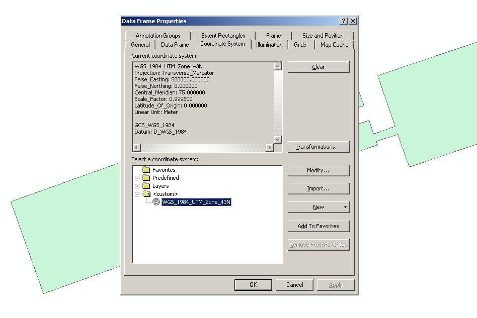

Пока писал ответ вы выложили картинку. Может все и не так все печально. Выложите пример в виде фрагмента исходных данных. Так по картинке все похоже на неверную проекцию - не та зона. Может вы зоны UTM с зонами СК-42 перепутали?

никакой мистики. все нормально показывается. зоны UTM = зона Гаусс-Крюгер+30
я правда не конвертировал - так засунул через Data Interoperability
