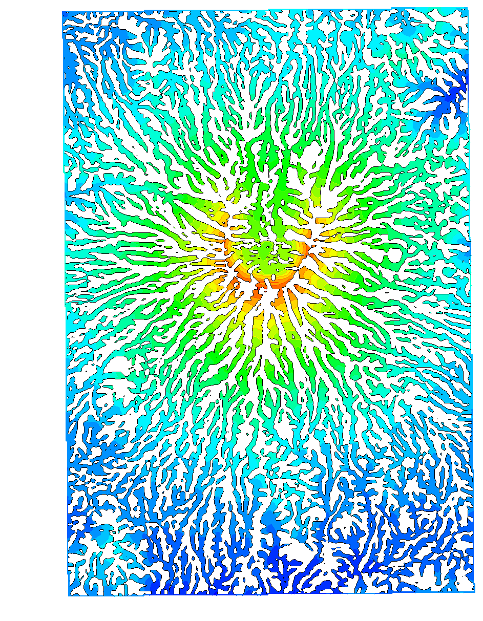

А не проще перевести в ГРИД (или любой другой растр) и посчитать кривизну поверхности? Формулы можно в Сёрферовкой справке посмотреть, или просто в Сёрфере сделать.

Вот в Сёрфере известный вулканчик - 10 минут на все про все.

Насколько я понял использовалась функция Plan Curvature?

PerNoel писал(а):Насколько я понял использовалась функция Plan Curvature?
Да, правильно поняли, поскольку в описанном алгоритме (то, что в Вашем примере) рисуется именно она. Чего такого сверхъестественного дают эти карты, я так и не понял, может Вы объясните? А с поиском прямых участков на изолиниях - это, наверное, от бедности, поверхностный анализ публикаций в инете дал, что этот способ был предложен москвичами еще в 80-х, хотя некоторые ссылки идут на 97-ой.

Картинка, которая была показана, строилась так:
0. Дано - грид SanHelens (берем из примеров по Сёрферу)
1. Строим рельеф в изолиниях, линии убираем, заливку раскрашиваем в цвета радуги.
2. Делаем грид функцией Plan Curvature.
3. Строим изолинии по гриду искривлений (см.п.2), оставляем только нулевую изолинию, все, что выше нулевой, красим в белый, все что ниже - вообще не красим (или наоборот, как хотите).
4. Накладываем слой искривлений на слой рельефа.
