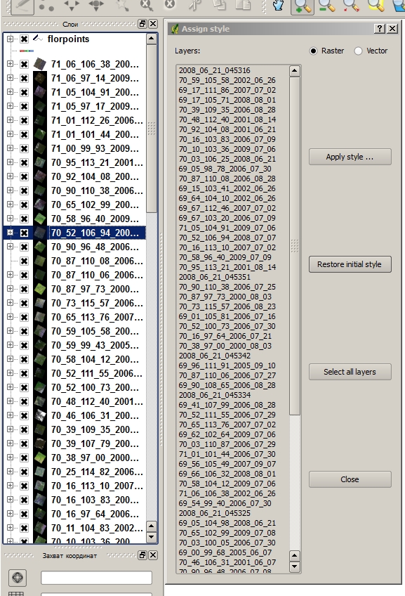

Собственно я бы это даже багами не назвал.. но:
1) по какому принципу он расставляет темы в своем окошке ? (см. рисунок) - что-то полная каша... и не то что в ТОС и не по именам....
2) Выбираем Select All Layers (в моем случае растры), до тех пор, пока хотя бы с одного не снимешь выделение , кнопка "Apply Style" неактивна.... Если вернуть выделение на снятый слой - остается активной.

поправил

Спасибо, все отлично работает !
