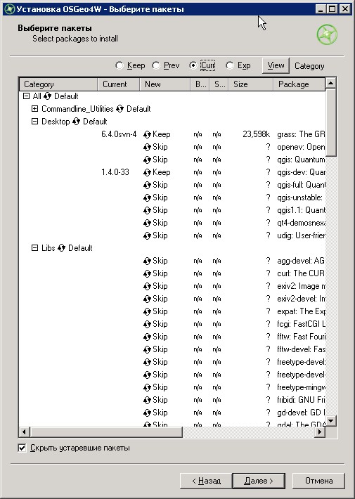

... Кто-нибудь пробовал ? Попробовал на Windows Server 2003 x64 - не работает, точнее работает некорректно - отрабатывает не все зависимости. Пытался установить QGIS-dev онлайн (пользовательская установка), инсталляция проходит успешно, при попытке запуска обнаруживается отсутствие ряда библиотек (около 10) - после долгих экспериментов плюнул и просто скопировал их с рабочей машины - все запустилось. Инсталлер в режиме стандартной установки просто виснет после выбора приложений.

Дополняю. Баг имеет место вероятно только на serever2003, но и х32 и х64. На Vista x64, Win7 х64 все ставится без проблем. Отличие только в том, что на х32 сервере после неких откровенно шаманских действий (повторно воспроизвести не берусь :) он таки поставился, на 64х версии не помогли ни пляски с бубном, ни поедание мухоморов с эпилептическими припадками :) ....
Думаю, также надо добавить что "установленный" методом простого копирования с другой машины Qgis Dev тем не менее успешно обновляется через installer.

Интересно... Попробую отключить локализацию, хотя как это может влиять - непонятно.
Попробовал на х64 - то же самое. Однако, если из Keep перейти во что угодно другое, зависимости появляются...

Столкнулся с такой же проблемой на XP x64. Зависимости не отслеживаются вовсе.
Поставил в итоге сначала Mimas, пришлось для него проставить и Microsoft Visual C++ 2005 Redistributable Package (дополнительно к версии 2008), иначе не запускался.
QGIS-DEV поставил таки, список нужных пакетов посмотрел на другом компе, отметил их все руками в OSGeo4W инсталлере, а после установки переименовал proj.dll в proj_fw.dll (точнее, скопировал), так как рушался на отсутсвие этой библиотечки QGIS при запуске. Вроде все встало и запускается.
