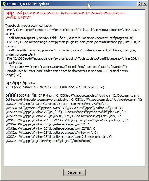

Собственно , вторая часть проблемы, изложенной здесь
Имеется: QGIS 1.3 и 1.4 , язык интрефейса - русский (для обоих версий нижеприведенная проблема идентична)
ОС - Windows Server 2003 eng + MUI russian. Все подстановки шрифтов в реестре давным-давно прописаны, проблем с русскими шрифтами никаких.
В ряде сообщений, связанных с Python-модулями наблюдается "гоблинская" кодировка .
Инструменты - анализ - матрица расстояний - подставить любой точечный слой в поля, задать файл сохранения - ОК.
Имеем - см.скрин.
Вопросы, соответственно, те же... как бороться ?

У меня WinXP английский, локаль стоит русская, MUI нет. Кракозябры тоже есть. Я думаю с первым сообщением это никак не связано. Тоже надо потестировать и закинуть баг. Давно собираюсь.

Исправлено.

Да, все отлично, спасибо !
