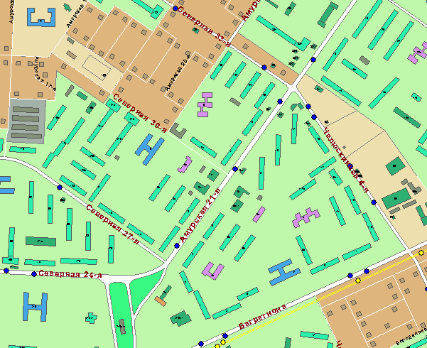

А кто и что может сказать про ArcGIS? Насколько хороша система? Вообще мне нужен движок, который умел бы рисовать так, как во вложенном фрагменте карты.
Источник: www.2gis.ru
- фрагмент.png (43.9 КБ) 21362 просмотра

Re: Какой графический движок выбрать?
так как на картинке, пожалуй все ГИС умеют рисовать
