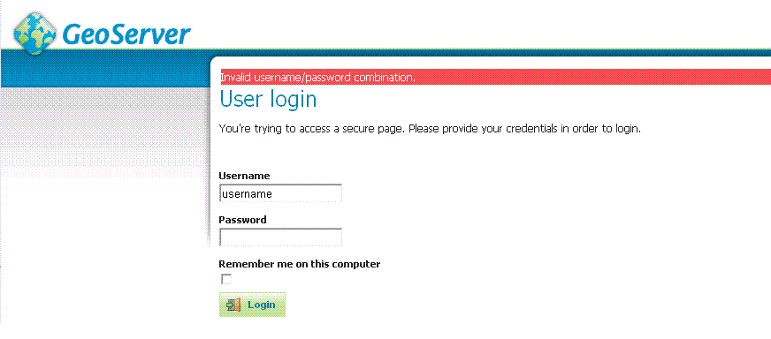

Такие имя и пароль вводил, но БЕЗУСПЕШНО!!!
Может Я неправильно выразился, но окно не всплывает, а в верхней части окна присутствует сообщение(над названием окна User Login): "Invalid username/password combination"

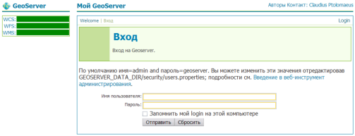

Окно такое?
P.S. И поменяйте название топика на "GeoServer: проблемы с логином".

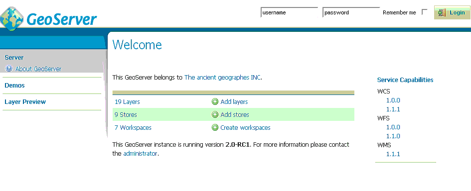

А у меня основное окно такое:
[img]file://localhost/D:/Окно1.GIF[/img]
А окно для ввода имени и пароля выглядит следующим образом:
[img]file://localhost/D:/Окно.GIF[/img]
Может Я что-то не то установил!?дистрибудив geoservera скачал по ссылке http://sourceforge.net/projects/geoserver/!

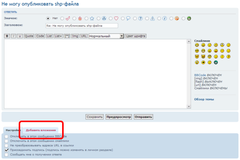

Ой-ой!!!пардон!подскажите плиз как вставить картинки в сообщение!

основное окно:
окнодля имени и пароля:
основное окно:

У вас экспериментальная 2-я версия. У меня проблем с авторизацией в ней не было. Имена и пароли лежат в файле data\security\users.properties (сделайте поиск по компьютеру). Может вы их изменили?
Я пользуюсь стабильной версией 1.7.6, она сразу устанавливается с русским интерфейсом.
Дистрибутив на официальном сайте: http://geoserver.org/display/GEOS/Stable
Для вас подходит, наверное, Windows Service Installer.
