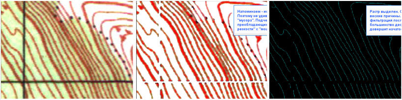

Если содержательная часть ширины растровых линии на горизонтальных и вертикальных участках составляет 2 пиксела, то при повороте линии на 45 градусов, она превращается в "лесенку" шириной от 1 пиксела до ... НУЛЯ.
Примерно так же обстоит дело и с промежутками между тесно лежащими линиями, что приводит к их «склеиванию». Нам доводилось сталкиваться с растрами, снятыми с разрешением 440 dpi. в которых, на значительных участках рельефа, промежутки между линиями просто не просматривались глазом…
По мере понижения разрешения сканирования дефекты в структуре линий нарастают лавинообразно. Если из насыщенного растра в 300 dpi ещё что-то можно вытащить для автоматической векторизации, то на 200 dpi ловить уже нечего…
Для цветных и, как ни странно, изношенных чёрно белых оптимальным разрешением сканирования может оказаться диапазон 400-600 dpi. Именно при таких разрешениях, можно уверенно выделить «хребет» линии. То есть ту часть линии, которая ближе всего к исходному цвету, использованному при печати.
В случае с чёрно-белой картой, отсканированной в серой шкале, такое разрешение позволяет избавиться от многочисленных склеек между соседними линиями.
Дело в том, что тонкие линии, лежащие обособленно имеют практически туже яркость, что и промежутки между плотными соседними линиями. Обычно, спасая линии-одиночки, вынуждено идут на склейку соседних линий.
Но при достаточном разрешении уже можно выполнить операцию "Усиление резкости" (Unsharp Mask). Это выровняет яркость (скорее «тёмность») тонких линий и подчеркнёт промежутки между соседними линиями. Вот только, для эффективного применения "Усиления резкости" размер маски должен быть не менее 3-х пикселов. А толщина выделяемых линий должна быть близка к размеру маски…
Разница между 300 и 500 DPI в исходном материале, может вылиться в разницу между ОДНИМ и ТРЕМЯ месяцами работы группы оцифровки …

Видео: Подготовка растра рельефа к автовекторизации
