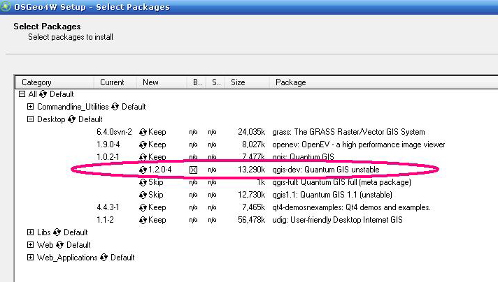

Кстати, а где скачать 1.2.0?
Как Вы устанавливали свою версию? Вот статья по установке: gis-lab.info/qa/qgis-osgeo4w.html
В OSGeo4W выберете пункт, как на моём рисунке.
