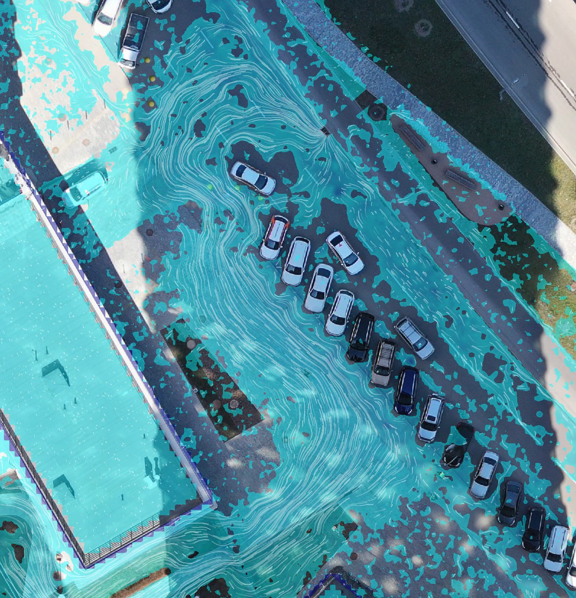

Если речь про моделирование: гидрология сверхмалых водосборов + ливневка. То последняя версия Hec-Ras умеет это делать на 100%
City Runoff.jpg (377.62 КБ) 5818 просмотров
Я делаю "по старинке":
1. проливаю рельеф в Хекрасе
2. Снимаю гидрографы на дождеприемниках
3. Загоняю эти гидрографы в качестве ГУ в SWMM модель.
Вот тут описал попсовенько методу: https://dzen.ru/a/ZVX66vmypAYf6n02
