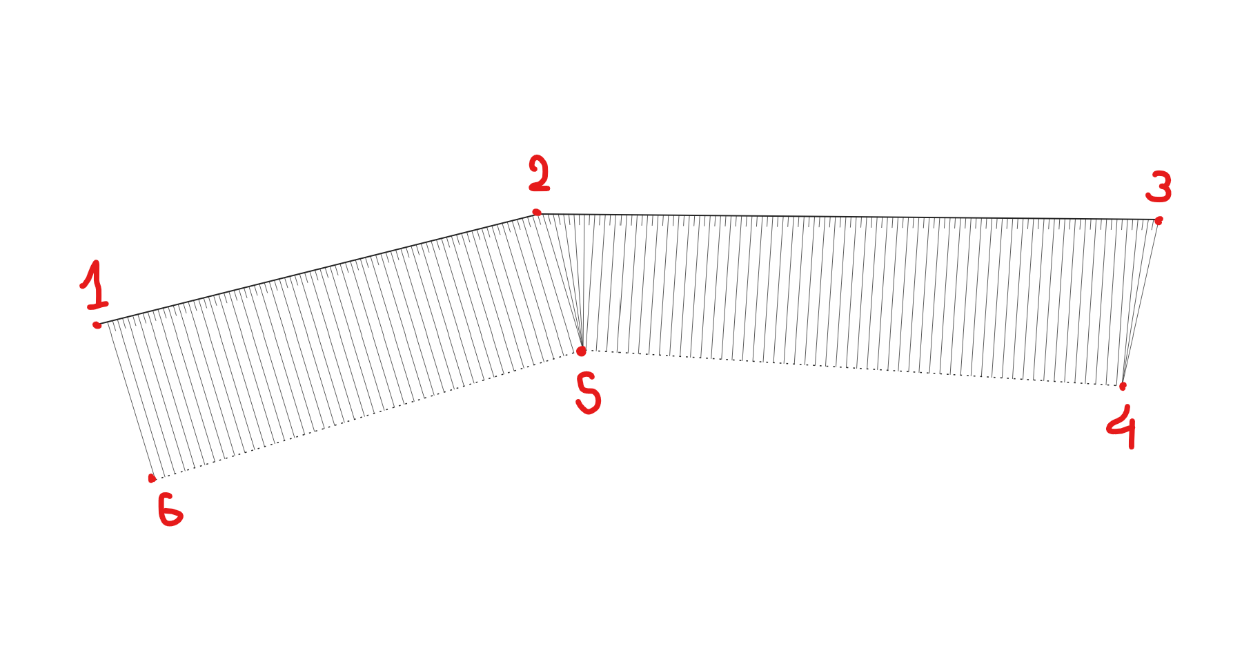

Вот. Изучайте. https://disk.yandex.ru/d/oF66By1l4qRFnQ
Сделано, как я уже написал, на встроенных функциях QGIS без использования Python. Но я уверен, что с Python можно сделать все красивее и наверное даже более оптимизированно.
Слой должен быть полигональным и в нем должно быть обязательно поле "top", тип Integer. Рисовать надо начинать с одной из крайних точек бровки. Номер вершины, которая будет последней на бровке, надо записать в поле "top".
Снимок экрана 2025-04-24 135421.png (105.49 КБ) 9633 просмотра
На скрине показал порядок указания вершин полигона. В поле top в данном случае пойдет значение "3".

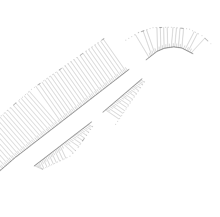

И ещё, один спец. в Телеграм канале (Вася Швалев), тоже дал один вариант. Но, это для объектов мултилиний, пока не изучал, изучу в удобное время и сравню с вашим вариантом.
Выложу суда код, для на всяких случай, может быт кому то понадобится....:
Код для отрисовки линий сплошной и пунктирной линиями:
if(@geometry_part_num=2,'dot','solid')
Код для длинных палочек:
intersection(
concave_hull(
nodes_to_points($geometry),0.1),
extend(
simplify(
rotate(
apply_dash_pattern(geometry_n(@geometry,1),
array(1,0)),90,per_part:=true),5),15,0)
Код коротких палочек:
intersection(
concave_hull(
simplify(
rotate(
array(1,0),pattern_offset:=0.5),90,per_part:=true),5)
