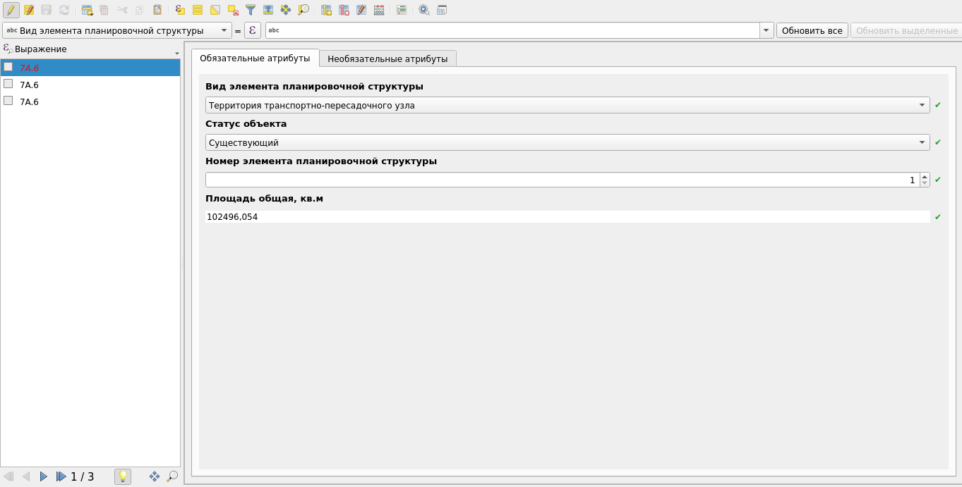

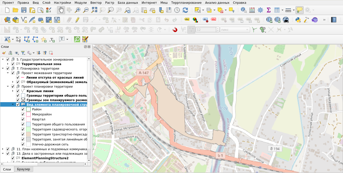

Попробовал импортировать Ваши материалы в проект и вот что у меня получилось:
В пользовательской форме атрибуты, основанные на справочниках, настроены таким образом, чтобы в форме отображалось человекочитаемое название, а в конечный файл записывался код.

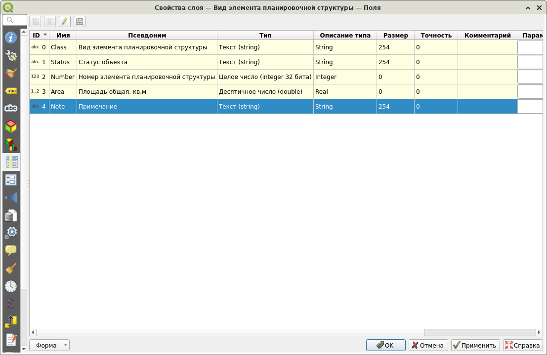

Если есть необходимость добавить дополнительные поля, в QGIS это можно сделать в свойствах слоя на вкладке "Поля".
