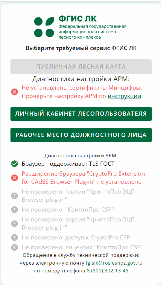

Re: Как открыть WMS ФГИС ЛК?
Добавлено: 08 дек 2024, 17:38
требует установить сертификаты минцифры и еще какую-то хрень, контакты на картинке
P.S. Смешнее всего, что этот сайт определяется как небезопсный, либо сертификаты протухли, либо еще чего :mrgreen:
