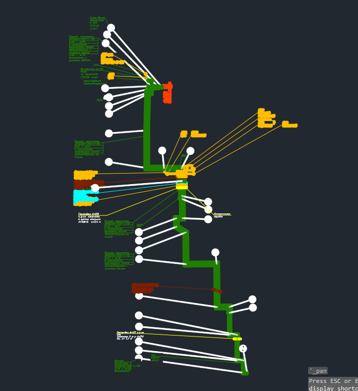

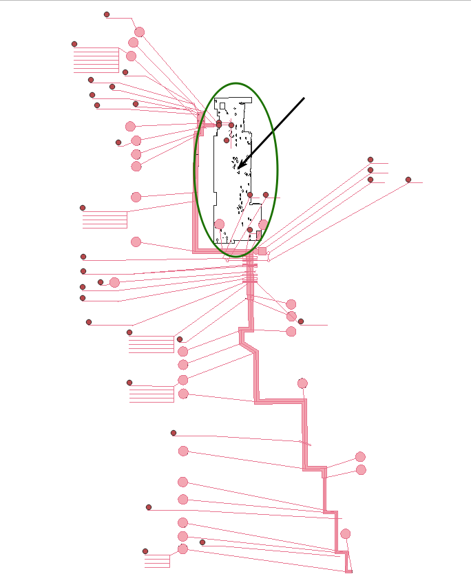

ВОт пример оригинал в DWGViwer и результат конвертирования в geojson. Зелёным эллипсом выделен элемент которого по идее не должно быть.
Спойлер
Оригинал в SWGViewer
Спойлер
Результат конвертации с мусором
