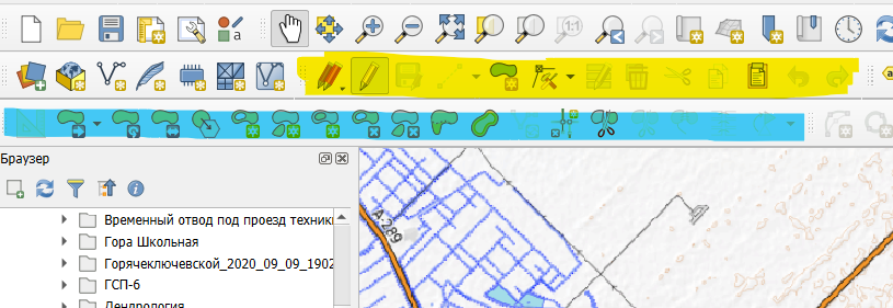

AlexRomantsov писал(а):
05 дек 2023, 08:35
Это наверное в панелях
Я там уже искал. Там есть "Инструменты оцифровки" (жёлтым выделил на скрине) и "Дополнительные инструменты оцифровки" (синим выделил). А вот именно инструментов создания простых геометрических фигур там нет.
Снимок экрана 2023-12-05 084232.png (164.55 КБ) 5550 просмотров

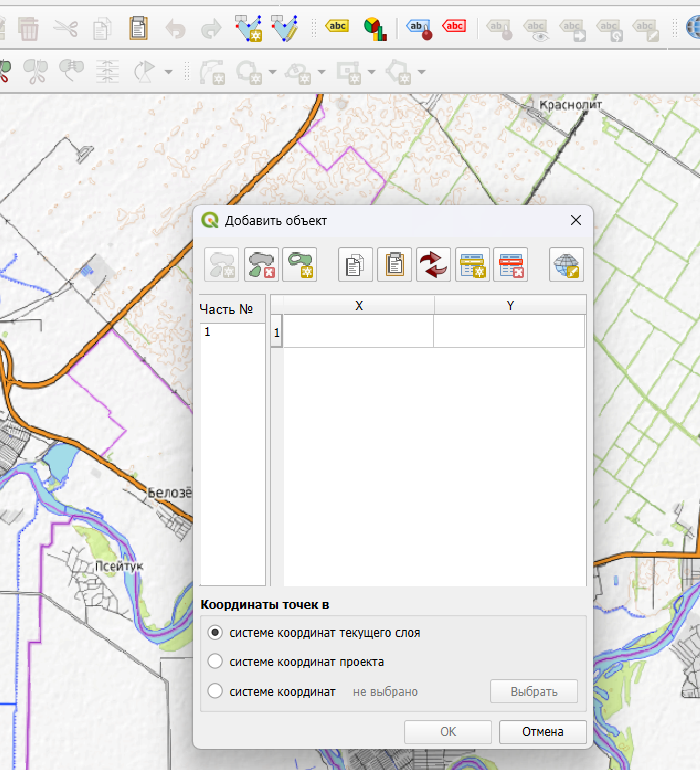

NumericalDigitize
Плагин прикольный, но к сожалению тоже не то, что я имею в виду(
Здесь можно по координатам объекты создавать, а там было прям из меню "Правка", типа как в автокаде, максимально простые геометрические фигуры.
Спойлер
Снимок экрана 2023-12-05 085731.png (414.37 КБ) 5546 просмотров
