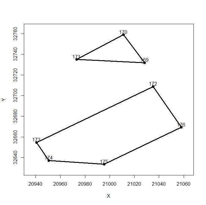

несколько вопросов ...
1) участок совпадает с картинкой ниже (форма, направление осей X,Y)?
2) в свое время была выложена в свободный доступ выгрузка ПКК на 2016 год (1705_cad_parcel.zip), поищите в ней по номеру, он там должен быть, судя по дате
Буфер обмена-3.jpg (36.15 КБ) 11375 просмотров

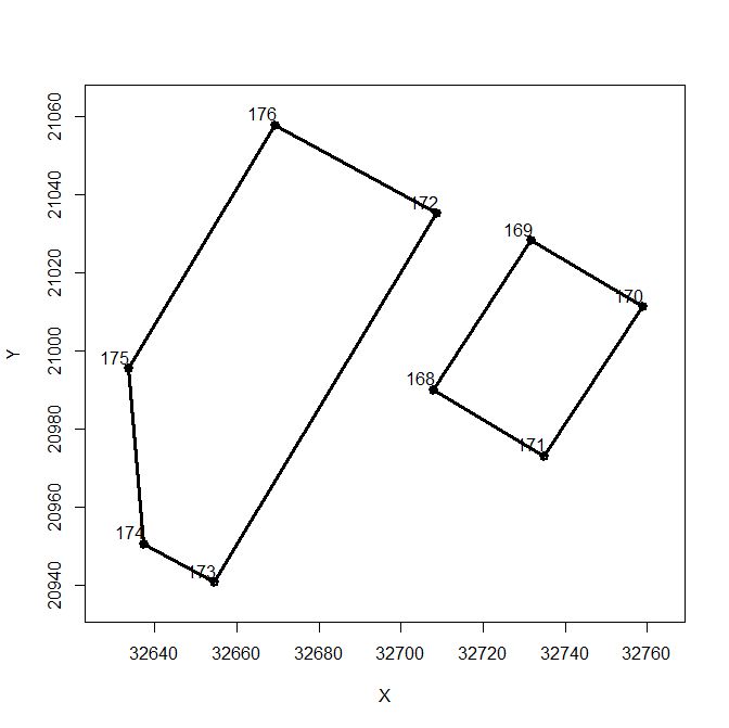

выписка бумажная, если увеличить, все видно. Но она кривая, пропущена точка 168 (она восстанавливается из дирекционного угла и расстояния). Должно быть так:
Буфер обмена-3.jpg (37.36 КБ) 11232 просмотра

Действительно, там эти участки имелись. См. прилагаемый файл два_участка.kmz
Похоже, в старых выписках городская система координат. Такие координаты не могут быть использованы для вычисления координат в ГСК-2011, нужно запрашивать в Росреестре выписки в СК-46.
Не менее важный аргумент в пользу новых выписок — номер кадастрового квартала "000???" в Вашей выписке отличается от номера "071301", что на современной ПКК.
