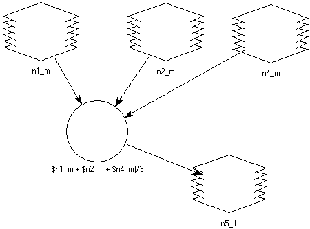

Не знаю, где в эрдасе такая встроенная функция, но можно быстро собрать модель для такого пересчета.
Запускаете model maker. В нем создаете 3 растровых блока, один функциональный и еще один растровый в качестве выходного. Соединяете растры 1-3 с функциональным блоком, а потом функциональный с оставшимся растром с помощью коннекта (стрелочка). Задаете в качестве входных растров три канала имеющегося (по одному), в качестве выходного новое имя файла, несуществующее. В функциональный блок вбиваете (растр1+растр2+растр3)/3. Запускаете, и получаете среднее в градациях серого. Вроде так.
- model.gif (2.76 КБ) 8591 просмотр
