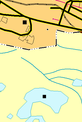

Здравствуйте, столкнулся с такой проблемой, что вместо условных знаков - просто черные квадраты!
Кто-нибудь может подсказать в чем может быть проблема?
bandicam 2023-07-18 12-32-39-164.jpg (77.69 КБ) 11304 просмотра

В рабочем наборе который вы открыли используются условные знаки которые не установлены у вас в MapInfo. Судя по картинку это карта генерального плана, у вас должны быть установлены соответствующие условные знаки для точечных и линейных объектов.

I had the same issue before when opening a project from another PC 😅 Usually it’s just missing MapInfo symbol libraries or fonts.
