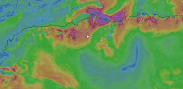

Нужно нечто подобное
Привет всем! Я работаю с QGIS и нужно создать температурную карту которая будет похожа на нечто похожее из картинки. Я знаю, что это возможно сделать с использованием векторного слоя в QGIS, но не знаю, как именно это сделать. Я также хотел бы учесть широкий диапазон температур и использовать категории с разными цветами, если возможно даже градиентным. Буду благодарен за любые советы и ссылки на полезные ресурсы по этой теме. Спасибо!

Konstantine, какие у вас есть исходные данные? Реанализ, сетка метеостанций, спутник? Ваш вопрос касается именно технической части работы, как проинтерполировать данные и покрасить, или собственно про сбор исходных данных?

Мне нужно проинтерполировать данные и покрасить, как это лучше всего сделать?

Если коротко. Точки с данными (упираемся в достаточность) -> TIN (интерполировать нужным образом) -> свойства -> стиль (настроить палитру цветов нужным образом).
