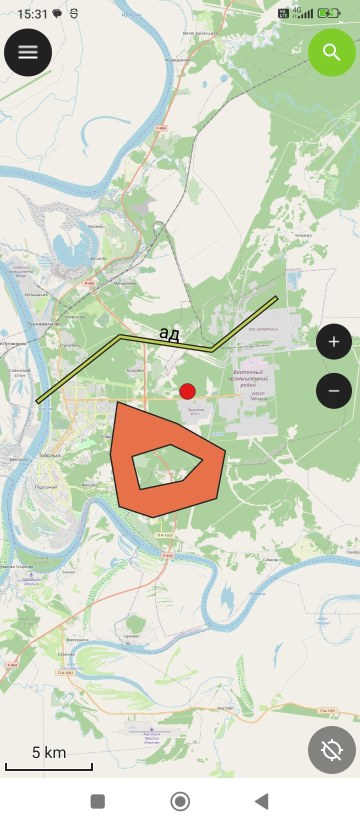

А как именно не работает? QField Sync не использовал, создаю и сохраняю проект в QGIS, данные локально в папках относительно проекта. переношу (шнурком) на андроид, открывается в QField:

У меня просто белый фон без карты. На вашем скриншоте OpenStreetMap. Подскажите, пожалуйста, как Вы ее добавили? Какую вы используете систему координат в проекте?
AlexRomantsov
- Сообщения: 447
- Репутация: 168
- Откуда: Томск
Re: Экспорт из QGIS вместе со стилями
OSM добавил сразу в проекте QGIS, если не сталкивались с настройками, самое простое - установить модуль QuickMapServices, потом Меню - Интернет - QuickMapServices - Osm - Osm Standart.
Проект (на слайде) сохранял для карты в EPSG 3857, так проще по ресурсам для мобильного (не тратит ядра на перепроецирование растра OSM). Свои слои можно в других СК, на пробу сейчас добавил слой в местной городской СК, он открылся в QField корректно, по месту.
AlexRomantsov, спасибо Вам большое! Работает!
Правда почему-то поиск производит только по одном из двух слоев. По другому слою не ищет.
Хотя опция "Доступный для поиска" указана для обоих слоев.
