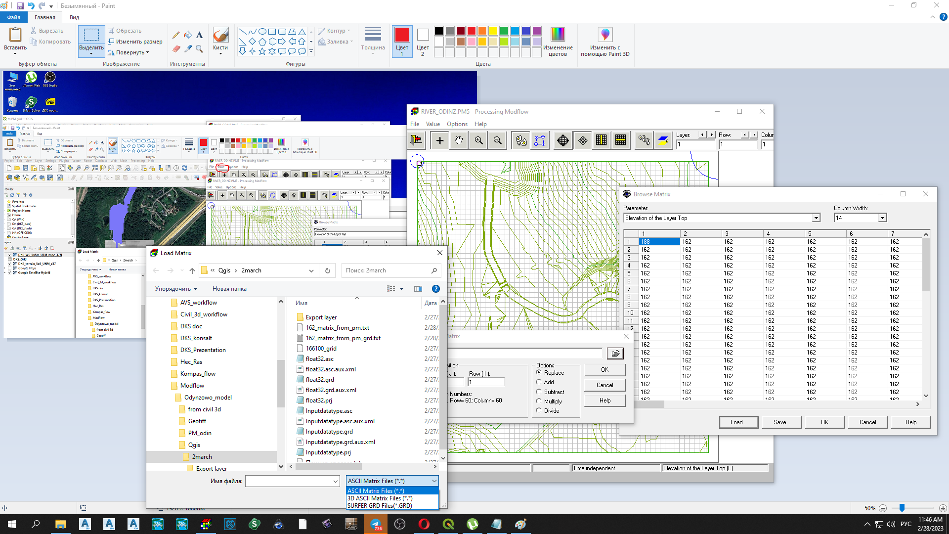

вот в том и дело, что прямой экспорт не подошел. Причем задавая плановые границы модели (север,юг, запад, восток) ни структура файла, ни значения, которые получаются, не выходят.
PS. Мне эта матрица нужна для экспорта высотных отметок в расчетную сетку. Processing Mofdlow 8. Программа старая, и есть вот такая беда с ней, кушает вот такой формат:
162_matrix_from_pm.txt
(49.36 КБ) 344 скачивания

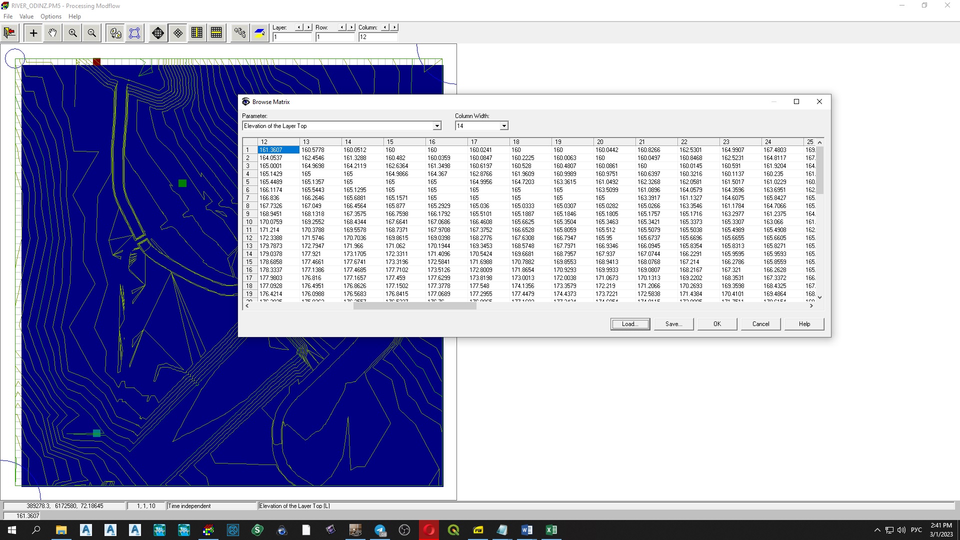

первая строка это размер матрицы 60*60.
Потом ячейка с отметкой 188 - это верхний левый угол (указал на принскрине). Ну заобно и форматы файлов.

Но вопросы продолжаются: в начале файла транскрайбер мне написал
ncols 353
nrows 251
xllcorner 388807.764199570578
yllcorner 6172101.905794274993
cellsize 5.000000000000
NODATA_value 3.4028234663852885981e+38
В моем исходном геотифе пикселей 60 строк*60 колонок. вот как бы мне перед экспортом указать только на интересующий меня сегмент 60*60 с начальными координатами угла X -389230 Y-6172570 чтобы избежать ячеек No data?

Мужуки, всем спасибо, помогли! Задачу решил. Кратко опишу ниже, если в будущем кому понадобится :D
Перенос данных рельефа из civil 3d в матрицу Processing modflow 8:
а) создаем в civil 3d поверхность ровно по границам будущей расчетной сетки в PM. Если бОльшую поверхность ограничить внешней границей, то появляются ячейки no_data (о чем выше было и написано). Поэтому потребуется извлечь ребра из нужного участка и построить tin с нуля по этим ребрам.
б) Экспортируем tin поверхность в geotiff, настраиваем размер ячейки, аналогичный расчетной сетке в PM
в) открываем полученный geotiff в qgis и при помощи Raster/conversion/translate конвертируем в ASC
г) полученный ASC браузер матриц в PM еще не сожрет, надо:
- заменить разделитель ячеек "один пробел" на "одиннадцать пробелов" (если высотные отметки трехзначные, если высотные отметки четырехзначные, то десять пробелов и тд.)
- удалить "шапку таблицы, и вместо нее первой строкой вставить "№............№.пробел" где N - это число строк и столбцов в нашей матрице.
