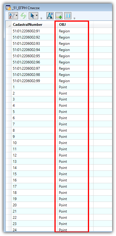

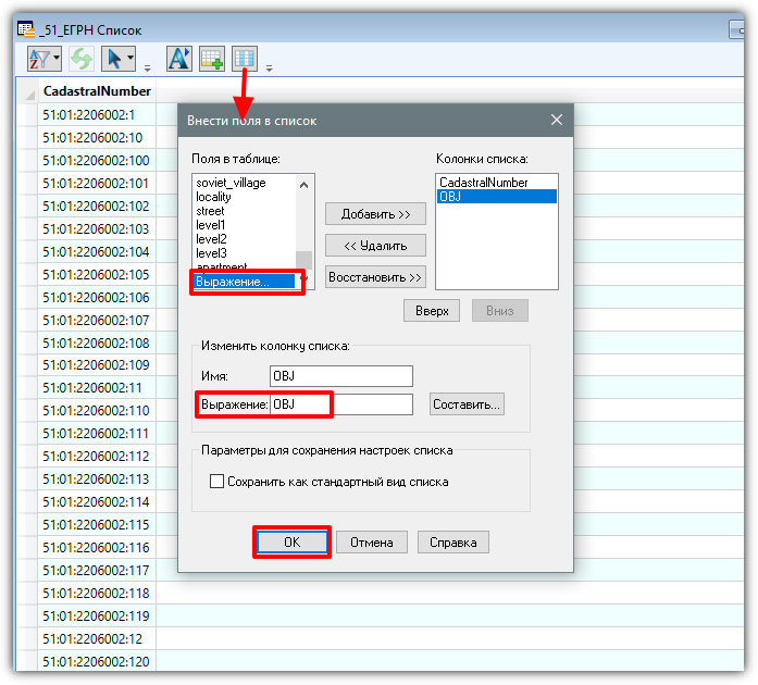

Если нужно найти/выбрать точечные объекты, то можно открыть таблицу в режиме просмотра записей (не в карте), затем нажать кнопку "Отобрать поля", в левом блоке "Поля таблицы" выбрать "Выражение", в открывшемся окне ввести OBJ и дважды нажать OK. В итоге в списке атрибутов появится новая колонка с типом геометрии графического объекта - можно сделать сортировку и легко выбрать нужные записи.

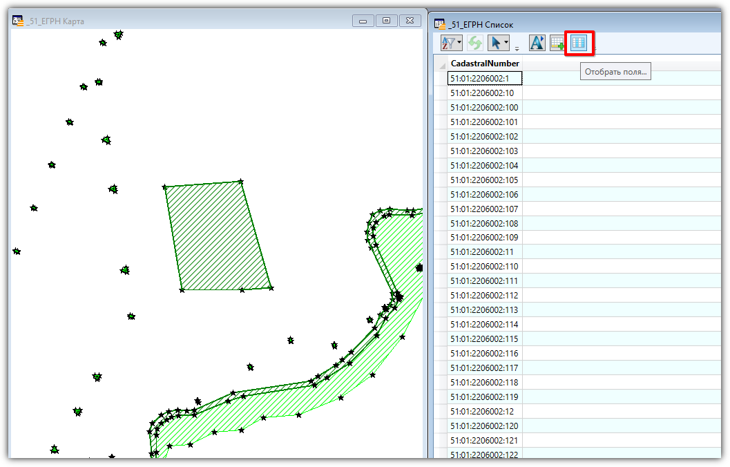

MI user писал(а): ↑
30 янв 2023, 13:55
Очень удобный метод. Вот только где такие кнопки "Отобрать поля", подскажите,пожалуйста!!

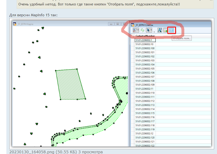

MI user
Alekseevich писал(а): ↑
30 янв 2023, 14:35
Для версии MapInfo 15 так:

Alekseevich
MI user писал(а): ↑
30 янв 2023, 14:45
А как добавить вот эти кнопки?

MI user
30 янв 2023, 14:55
Это стандартные кнопки для окна списка MapInfo версии 15.
Для новых версий с интерфейсом Ribbon возможно другое расположение кнопок, к сожалению, не имею возможности проверить.

Alekseevich
MI user писал(а): ↑
30 янв 2023, 14:59
А..
В 10 версии их вообще нет.
