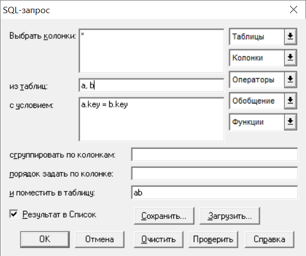

А если наоборот? К таблице с данными, к строкам присвоить полигоны по тому же полю с уникальными значениями? Так можно?
Re: Объединить объекты (полигоны) с данными.
Добавлено: 29 янв 2023, 14:37
там скорее всего то же самое, что для SQL - геометрия берется из первой таблицы. И вообще, лучше использовать SQL с соединением по общему полю, и сохранением результата на диск.

Мне,если честно,мало о чем это сказало) Если есть время-можно по-подробнее? Ну и все же предыдущий вопрос в силе:можно ли это (к строкам с информацией добавить полигоны из соседней таблицы) сделать через "Обновить колонку"? Решение данной конкретной задачи,мне видится,проще решать именно через операцию "Обновить колонку" (если эта самая операция вообще позволит это).

откройте форму запрос/sql-запрос, и прочитайте инструкцию в мануале. Ничего сложного там нет, студенты 2 курса справляются. Из таблицы а берется геометрия, таблицу ab тужно сохранить, там результат.
