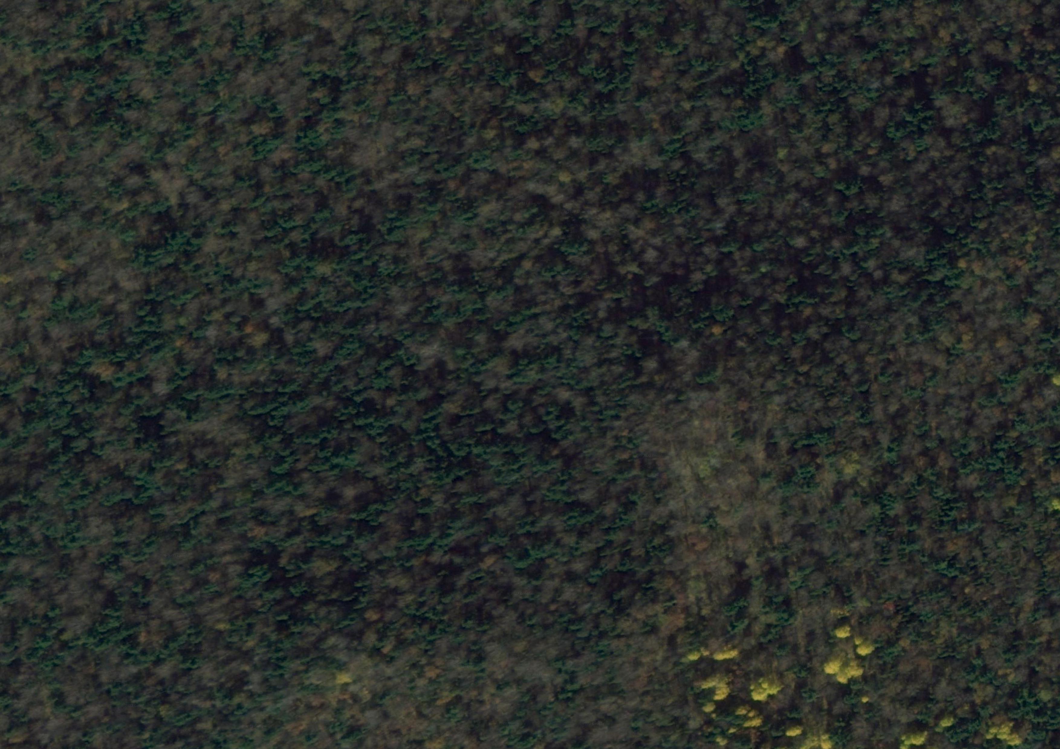

Там отдельные деревья надо посчитать по Сетинелю вряд ли получится.
Кедр вроде как звездочка на Гугле или Esri
Но тут звездочек не видно , но кедр есть.
Может это все зеленое кедр.
Остается только зимний Сентинель если возможно отличить кедр от пихты и ели по цвету.
Сосна там не растет лиственница опадает. Из хвойных что с иголкой зимой только ель да пихта
Но по сенитеню количество не посчитаешь но может быть процент заполнения площади
И отдельно стоящий кедр тоже имеет значение или группа два или три рядом, но сентинель их размажет и не отобразит?

Если у вас кроме кедра есть другие хвойные (пихта), то не отличите вы их никак. Может по гиперспектру, да и то с тщательной наземной калибровкой

тогда нужны снимки очень высокого разрешение, а лучше аэрофото. У вас денег на это нет, и не будет никогда.

кедр он самый большой тут в лесу торчит на фоне вершин остальных деревьев порой почти наполовину особенно лиственных от елки тоном отличается
