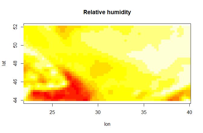

На командах застопорился, не могли бы подробнее объяснить. Сам .nc файл вроде считало, но эти команды не получается

для начала вместо картинок скопируйте текстовый выхлоп из окна консоли (там через правую кнопку, выделить, скопировать, и вставьте вставьте как код, чтобы простыня не получилась - см. мое сообщение).

> var.lon <- ncvar_get(ncin,"longitude")
> (dim.lon <- dim(var.lon))
[1] 73
> str(var.lon)
 num [1:73(1d)] 22 22.2 22.5 22.8 23 ...
> var.lat <- ncvar_get(ncin,"latitude")
> (dim.lat <- dim(var.lat))
[1] 33
> str(var.lat)
 num [1:33(1d)] 52 51.8 51.5 51.2 51 ...
> var.r <- ncvar_get(ncin,"r")
> (dim.r <- dim(var.r))
[1]   73   33 1830
> str(var.r)
 num [1:73, 1:33, 1:1830] 84 83.9 83.6 84 85 ...
> lon.pos = var.lon
> lat.pos = rev(var.lat)
> val.mtr = var.r[,length(var.lat):1,1]
> image(lon.pos,lat.pos,val.mtr,main="Relative humidity",xlab="lon",ylab="lat",asp=1)
> nc_close(ncin)
собственно код
library(ncdf4)
ncfname<-"d:/temp/adaptor.mars.internal-1668940949.9105413-16986-18-9f9ad303-bce8-4d2e-a660-58d7e98b87ec.nc"
ncin <- nc_open(ncfname)
print(ncin)
str(var.lon)
str(var.lat)
str(var.r)
lon.pos = var.lon
nc_close(ncin)
картинка
Буфер обмена-1.jpg (28.81 КБ) 4759 просмотров

gamm, получилось! Только как теперь это экспортировать у csv таблицу.
