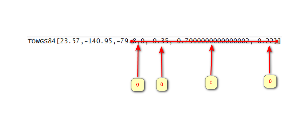

Variant, Попробуйте не геодезически подойти, а с точки зрения формальной логики.
Variant писал(а):
24 окт 2022, 15:45
Мы хотим осуществлять трансформацию только в тех случаях, если между системами координат возможна трансформация без внесения нелинейных искажений
. Т.е., грубо говоря, должно быть так:
Попробуйте это:
https://disk.yandex.ru/d/ud59awMFYXg0PQ

этого мало, искажений не будет только при ригидном переносе/повороте, о чем справедливо написал уважаемый trir. При любом другом изменении датума или проекции нелинейные искажения будут
