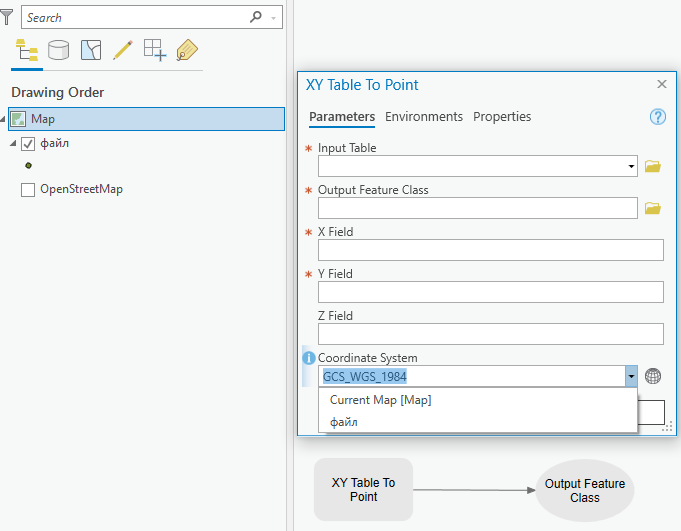

Annotation 2022-11-14 123258.png (29.82 КБ) 8059 просмотров
Может проще выбрать систему координат карты?
Re: Получение текущей СК проекта
Добавлено: 14 ноя 2022, 11:20
gork
Если хочется взять систему координат из активной карты, то нужно в поле Expression инструмента CalculateValue писать arcpy.mp.ArcGISProject('CURRENT').activeMap.spatialReference, без .GCSName и PCSName. И поставить Data type CoordinateSystem.
Потом соединить результат с инструментом XY TableToPoint и выбрать результатом соединения параметр Coordinate System.
У меня английская версия, не знаю как по-русски всё это будет называться.
