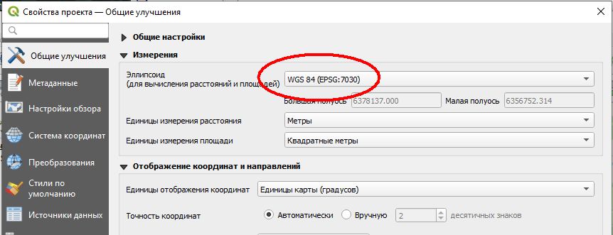

В меню - Проект - Свойства проекта - Общие улучшения: проверьте какой эллипсоид стоит для вычислений расстояний. Протестируйте WGS84 и Krasovsky, настраиваете - измеряете. Вдруг что то сойдется.
настройка элипсоида для расстояний.jpg (44.9 КБ) 18819 просмотров

большую полуось обычно. Почему то там сжатия не вижу, в экселе.
А попробуйте из экселя в QGIS: Элипсоид - Пользовательское, и в Большую и Малую полуоси - 6371210м.
Ага! В экселе средний радиус Земли в формуле, 6371210м, https://studfile.net/preview/9784069/page:2/
