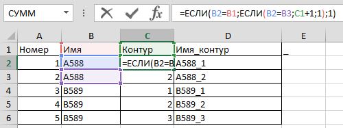

Я решил эту задачу в экселе. Сначала сделал сплошную нумерацию в шейпе, скорировал в эксель, колонку контур заполнил формулой =ЕСЛИ(B2=B1;ЕСЛИ(B2=B3;C1+1;1);1)
так получил нумерацию контуров, потом уже сцепил колонку имя и контур, обратно сцепил эксель с шейпом по колонке "номер" которую сделал в начале.

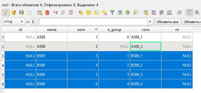

В QGIS:
В таблице, сортируете например по полю где номера. Выделяете (например Фильтром полей, или ручками) все строки с A588.
Открыть калькулятор полей, галочка "Обновить только выделенные",
вставляете выражение
"name" || '_' || var( 'row_number')
Где name - поле с значениями A588. Получите A588_1, A588_2...
Ну и куда сохранить - в новое поле, или обновить

Я просто сортирую по этим номерам, они в сцепке не участвуют потом. Можете сортировать как угодно, подставится текущий номер строки, начиная с первой выделенной строчки

Это я умею делать, код из первого сообщения делает тоже самое. Получается сколько уникальных значений, столько раз надо будет сделать выделение и применить формулу для нумерации контуров общего значения. Экселем как я написал выше точно проще.
По сути нужен только код этой формулы на питоне или VBA
А в идеале туда же добавить функцию сцепить. Чтобы получилось всего одно действие в одном поле.

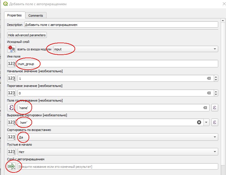

Если разово, есть в Анализе - Вектор таблица атрибутов - Добавить поле с автоприращением (в некоторых версиях - Добавить поле (с автоинкрементом)). Там можно группирующее поле назначить

Например вот такую, в архиве комменты в read.txt, простой проект QGIS с моделью и отдельный файл с моделью.
Да, этот инструмент сделал тоже самое что я в экселе, спасибо.

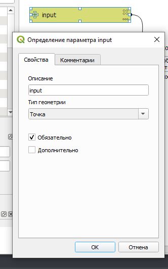

Работает только для точек? Пронумеровать полигоны не получилось.

Нет, все работает корректно, только с кугиса слой не подгрузился в инструмент, пришлось через каталог. А добавить возможность выбора полей с другими названиями чтобы не пришлось создавать именно 'name' (как группирующее) и поле 'nom' для сортировки возможно?

Слой любой, точки, линии, полигоны, и вовсе без геометрии (только таблица, хоть в экселе).
crashkkm писал(а): ↑
24 июн 2022, 07:01
- это в модели (Анализ - Модели проекта - Редактировать модель). Там активируете например Добавить поле с автоприращением, и в диалоге разбираетесь.
Re: Нумерация контуров в атрибутивной таблице
Добавлено: 24 июн 2022, 07:23
AlexRomantsov
24 июн 2022, 07:01
Это потому, что в тестовой модели настроил для Input только точечные слои
