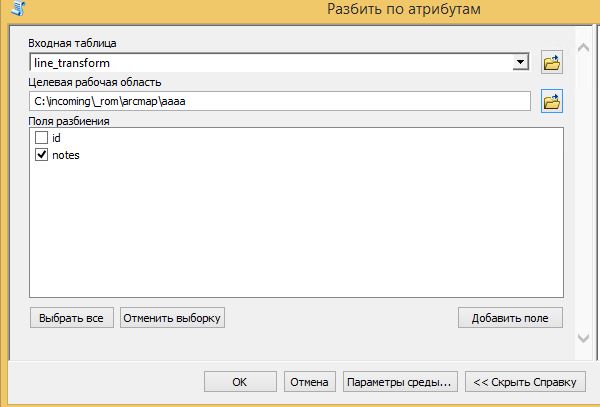

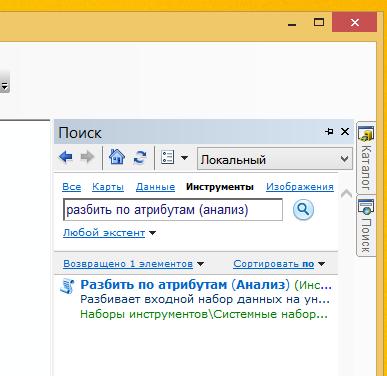

Сообщение AlexRomantsov » 22 апр 2022, 08:09
Нашел в ArcMap здесь:
Вот такую:
Сохранила шейпы, в имени файла значение из Поля разбиения

Сообщение crashkkm » 25 апр 2022, 06:45
Спасибо, это то что нужно
