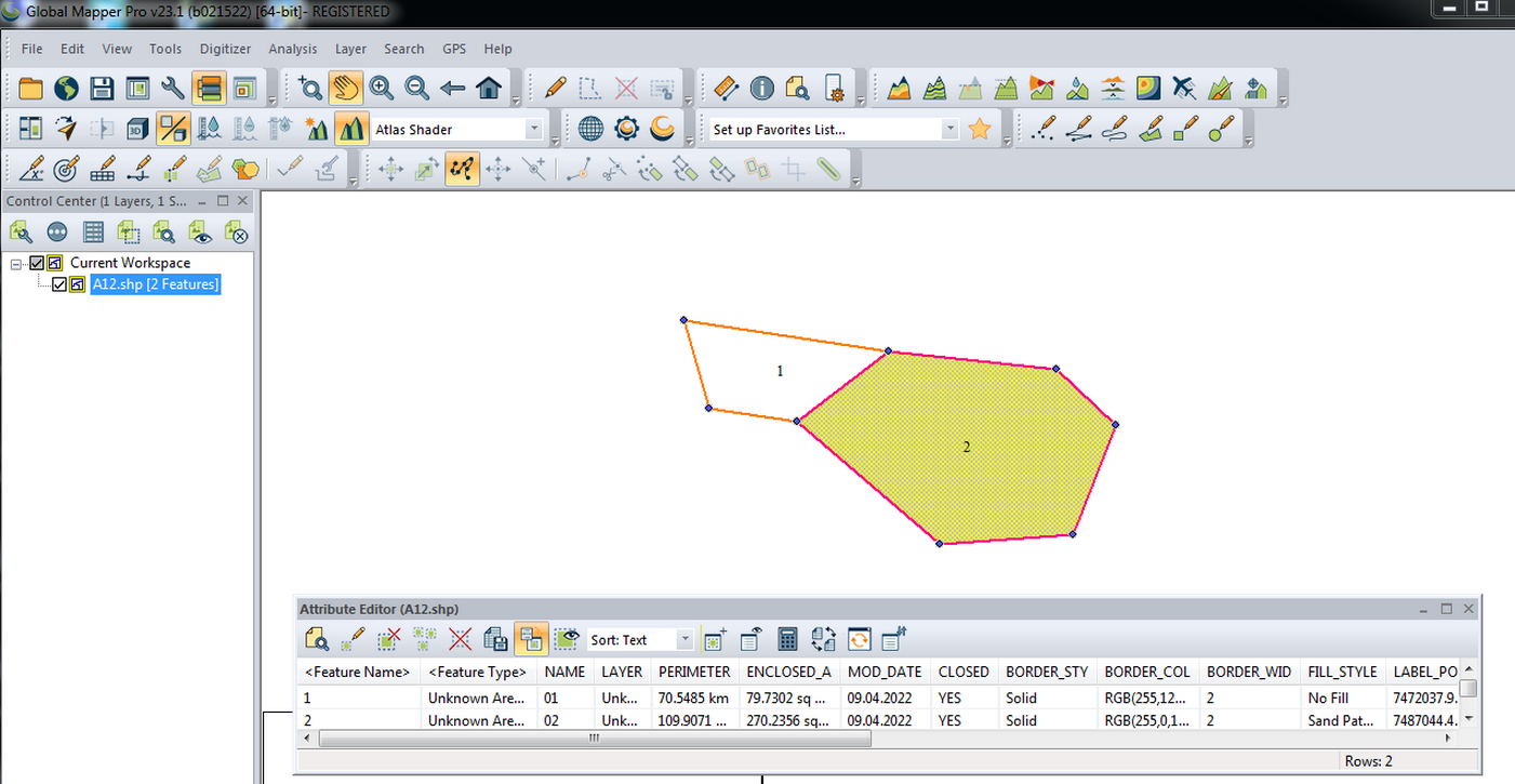

В Global Mapper - в один клик.
...Если я правильно все понял.

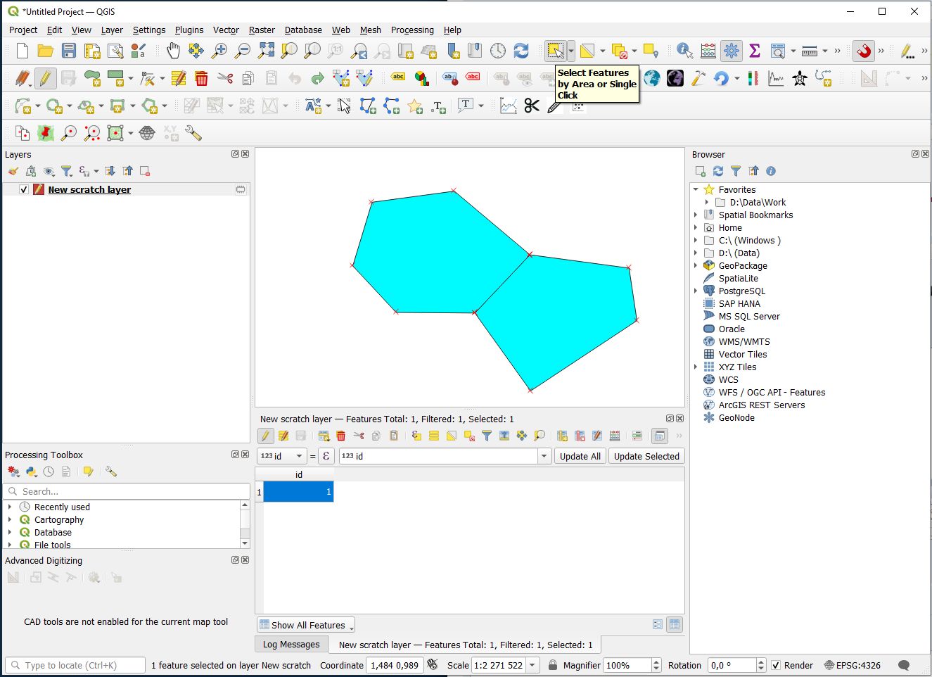

Ivor
Вот такое же должно получиться?
