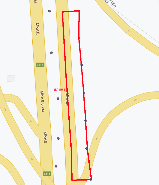

В результате эксперимента были получены замеры текущего положения автомобиля (фиолетовые точки на рис. 1). Мне необходимо получить ошибку между замерами и истинными положениями (под истинным положением подразумевается расстояние от фиолетовой точки до линии, которую бы построил любой навигатор при движении по этому маршруту (рис. 2)).
Каким образом это можно сделать для достаточно большого количества точек?

Как вариант, усреднённый сдвиг можно рассчитать разделив площадь полигона, полученного между осью дороги (полосы) и треком на длину дороги
