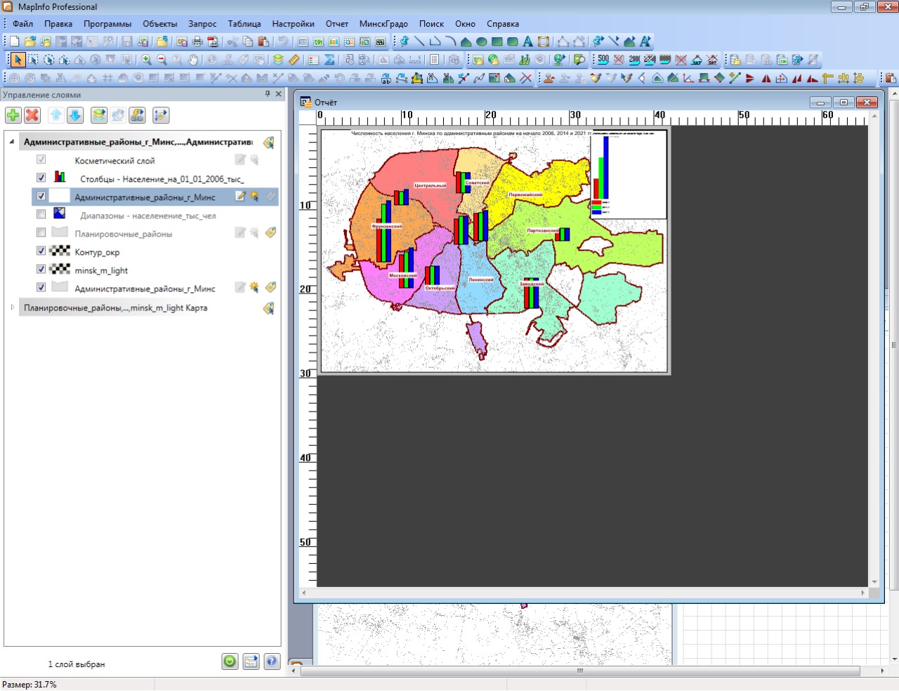

Доброго дня. Исходные данные: есть административные районы города, необходимо сделать диаграммы численности населения по 2010, 2015, 2020 гг. Диаграммы построены в тематической карте, но расположены они не в центре района. Где найти функцию сдвига диаграммы по отношению к центроиду? в учебниках написано про это, но нигде не нахожу

надпись помещается в центроид, просто сделайте слой редактируемым, и подвиньте центроиды куда надо.
слой сделан редактируемым, но от этого ничего не меняется

сейчас расположение диаграмм никуда не годится

В настройках надписи же есть значения для сдвига

gamm, все отлично работает, благодарю)
