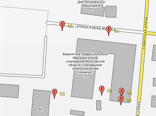

ksardos, Я дико извиняюсь, вы, там в Грязовце, здоровы? Какой фотошоп?! Должно быть ТЗ с указанием всего, включая СК(насколько я знаю, ГСК, а не МСК). По Вашим координатам я построил точки(X и Y, ес-сно, перепутаны) в МСК-35-3. Выглядит так:
Re: Преобразование координат (Не ведомый процесс для несведущего)
Добавлено: 06 окт 2021, 20:35
и всё съехало

Я понимаю ваше негодование. Человеку понимающему вопрос, наверняка очень тяжело читать такие истории :? Пытаюсь вникнуть в то, что вы говорите и как должно быть. Правильно ли понимаю ТЗ - Техническое задание, которое составляется специалистом(геодезистом ?), с указанием точных координат и плана работ. В нём указано СК (не знаю как расшифровывается) - это некий "ключ", привязанный к местности и позволяющий верно прочитать координаты, приведённые мною выше, он должен быть ГСК... а не МСК. Если мы пытаемся применить "ключ" МСК, то координаты отображаются со смещением.
Если всё так, то где кроме ТЗ можно получить "ключ" ?
Добавлено: 06 окт 2021, 21:48
нигде, у вас допуска нет
1. Сначала делают съёмку
2. Делают проект, по съёмке
на плане у крестов должны быть подписанны координаты
на картинке с границей крест в другом месте - значит там другая СК
