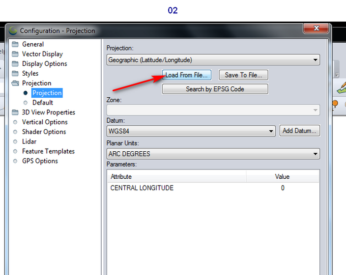

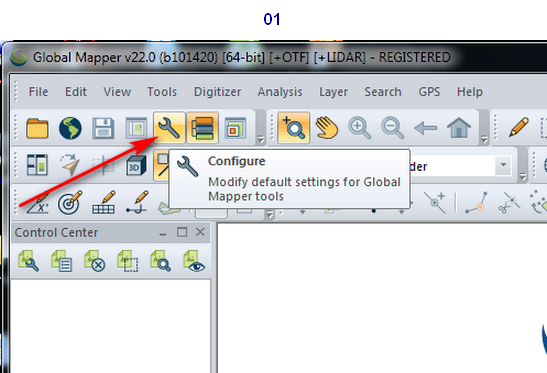

Тогда, вот готовый файл для установки Вашей СК:
MSK 28 1.zip
(472 байт) 594 скачивания
Использовать, как на скрине

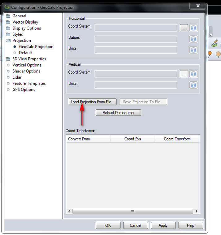

Сообщение BeerEngineer » 20 июл 2021, 12:00
tikhpetr,
У меня почему нет таких кнопок...
Сообщения: 5369
Re: МСК-28 в Global mapper
Сообщение trir » 20 июл 2021, 12:10
но кнопка Load From File... же есть

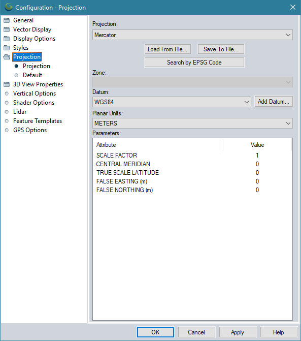

BeerEngineer, Предлагаю Вам потренироваться и самому составить файл .prj. Вот ссылка на параметры Вашей СК:
http://mapbasic.ru/msk28
Не получится - пишите.
