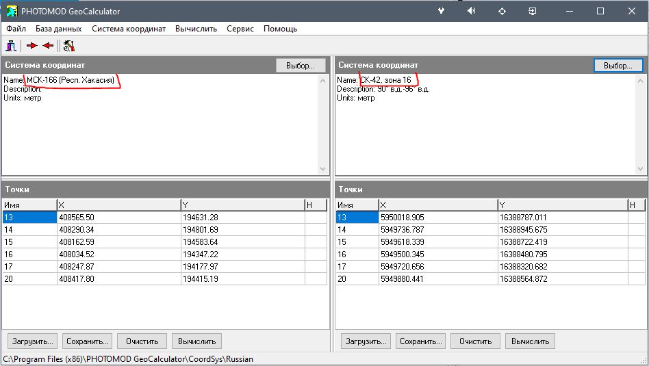

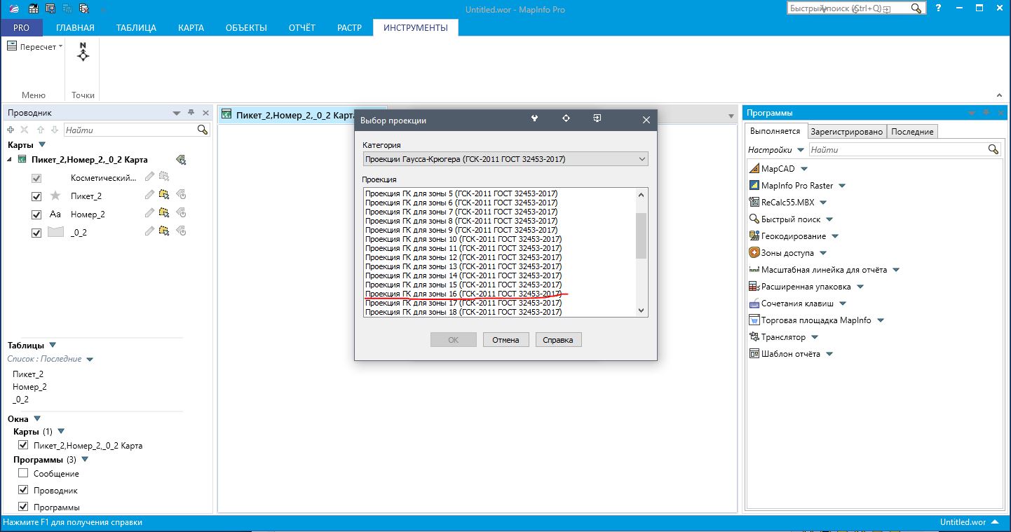

Проблема возникла при преобразовании проекции из МСК-166(Красноярский край) в проекцию ГК-16 ГСК-2011 (ГОСТ 2017 года). После выполнения преобразования (использую для этого утилиту ReCalc) координаты угловых точек контуров отличаются по осям X и Y на 23,xxx и 3,xxx метра соответственно. Проверял координаты с помощью Photomod Geocalculator (до этого момента пересчитывал координаты в нём, вроде никогда не ошибался, проверяли с коллегами из других организаций). НО! В проекцию ГК Пулково42 (без ГОСТ 2017 г.) преобразовывает правильно (разница в миллиметрах). В чём может быть проблема?

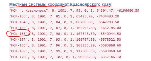

https://mapbasic.ru/msk24

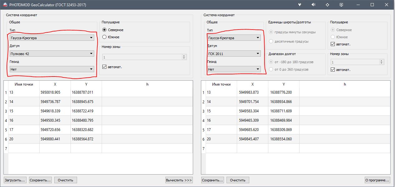

ГК зона 16 (Пулково 42).JPG (141.73 КБ) 26107 просмотров
ГК зона 16 (ГСК-2011).JPG (141.33 КБ) 26107 просмотров
из МСК-166 в СК-42 зона 16.JPG (82.35 КБ) 26066 просмотров
из СК-42 зона 16 в ГСК-2011 зона 16.JPG (106.99 КБ) 26066 просмотров
Если что, МСК-166 действительна и для Республики Хакасия

Причина очевидна. В ваших данных система координат "МСК-166" основана на датуме номер 1001, как и "Проекция ГК для зоны 16 (Пулково 1942) [EPSG: 28416]". Поскольку датум один, пересчёт координат между ними всегда будет правильным.
Ситуация меняется, когда нужно преобразование в другую систему координат. Важно, что датум номер 1001 не имеет отношения к ГОСТу. Он действителен для бывшей Восточной Германии, а не для России.
Чтобы координатные преобразования работали правильно, необходимо переопределить СК слоёв. Экспортируем таблицу в MIF, датум "1001" заменяем строкой параметров "9999, 3, 23.57, -140.95, -79.8, 0, -0.35, -0.79, -0.22, 0", импортируем таблицу.
В пользовательском файле MAPINFOW.PRJ должны быть соответствующие проекции:
"--- Проекции Гаусса-Крюгера (Пулково 1942 ГОСТ 32453-2017) ---"
"Проекция ГК для зоны 16 (Пулково 1942 ГОСТ 32453-2017)", 8, 9999, 3, 23.57, -140.95, -79.8, 0, -0.35, -0.79, -0.22, 0, 7, 93, 0, 1, 16500000, 0
"--- Местные системы координат ---"
"MCK-166 (Пулково 1942 ГОСТ 32453-2017)", 8, 9999, 3, 23.57, -140.95, -79.8, 0, -0.35, -0.79, -0.22, 0, 7, 90, 0, 1, 107543.3, -5540944.5
Файл должен находиться здесь:
C:\Users\{пользователь}\AppData\Local\MapInfo\MapInfo\Professional\{версия}\MAPINFOW.PRJ
Если его там нет, копируем отсюда:
C:\Program Files\MapInfo\Professional\MAPINFOW.PRJ
Изменения вносим в текстовом редакторе.
