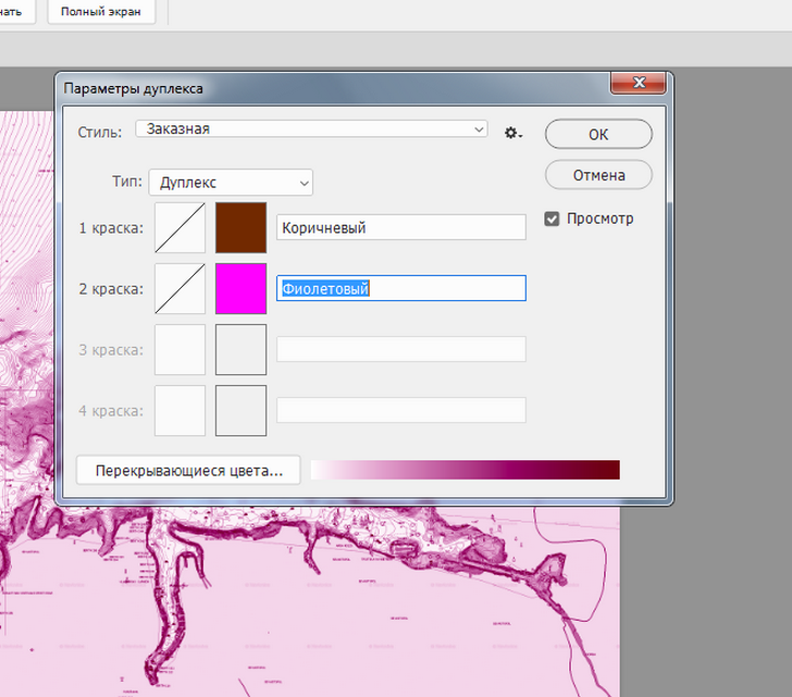

gamm, Спасибо! Буду пробовать. Но по поводу Вашей цитаты, мне нужны не оттенки серого, а именно 2-х цветный растр. Например:
