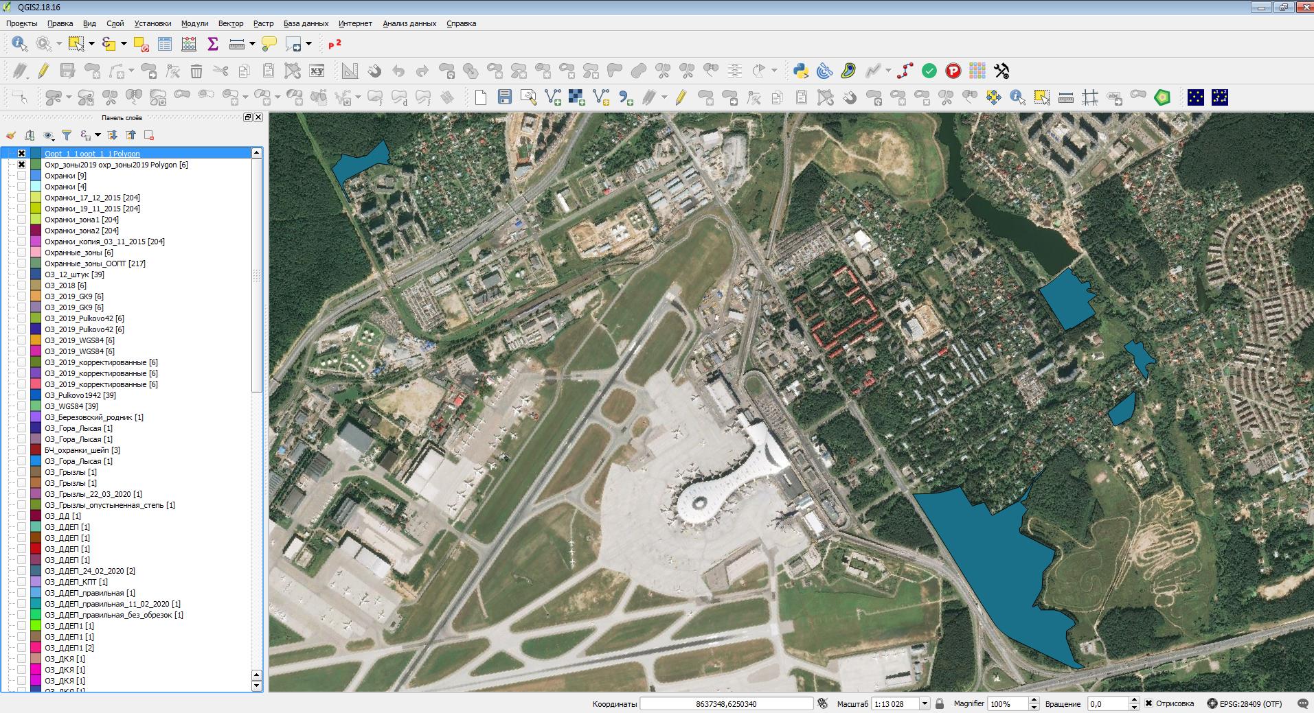

Здравствуйте, уважаемые участники форума!
Столкнулась с проблемой перевода файла MapInfo (.tab) в QGIS (.shp или .geopackage)
Получилось перевести геометрию полигонов через универсальный транслятор в Мапинфо (в .dxf), затем Кугис открывает файл dxf, геометрия получилась линиями вся. С помощью инструмента "lines to poligons" без ошибок создались полигоны, которые я уже хочу подгрузить в рабочий проект.... и тут возникает сложность - полигоны "прилетают" вообще в непонятное место в геопространстве, и как исправить это я не знаю (CRS проекта и конвертируемого слоя выставляю одинаковую - не помогает)
Если кто-то сталкивался или знает, как это исправить - подскажите, пожалуйста
Заранее спасибо)
Заранее спасибо)

dxf/dwg - потому что мне геометрия полигона нужна, полигон положить в проект qgis с открытыми данными. Геометрию преобразовать получилось, его местоположение в пространстве "слетело".

Re: .TAB в .SHP с сохранением исходной привязки к местности!
Проще открыть непосредственно в QGIS и пересохранить в шейп, без заморочек с dxf. У меня все получилось. Пришлось только ваш tab экспортировать в mif, переписать строку с системой координат с план-схемы на МСК Москвы и пересохранить tab в проекцию, которую поймет QGIS (я пересохранил в WGS84).
Спасибо! Можете, пожалуйста, подробнее последовательность операции прописать? Где переписать систему координат, переписать до экспорта в mif или после и т.д.Denisredhat писал(а): ↑21 апр 2021, 13:58Пришлось только ваш tab экспортировать в mif, переписать строку с системой координат с план-схемы на МСК Москвы и пересохранить tab в проекцию, которую поймет QGIS (я пересохранил в WGS84).
1. В файл mapinfo.prj прописываем МСК Москвы, вот эту строку:
"Московская СК (МГГТ)", 8, 9999, 10, 316.151, 78.924, 589.650, 1.57273, -2.69209, -2.34693, 8.4507, 0, 7, 37.5, 55.66666666667, 1, 16.098, 14.512
2. Создаем новый tab, при создании проекцию выбираем МСК Москвы; созданный tab экспортируем в mif
3. В полученном mif копируем строку с определением проекции/системы координат, вот эту:
CoordSys Earth Projection 8, 9999, 10, 316.151, 78.924, 589.65, 1.57273, -2.69209, -2.34693, 8.4507, 0, "m", 37.5, 55.66666666667, 1, 16.098, 14.512 Bounds (-8248127.22761, -16171651.3229) (8248159.42361, 3830060.2064)
4. Экспортируем ваш tab в mif
5. В полученном mif заменяем строку CoordSys NonEarth Units "m" Bounds (-200000, -200000) (200000, 200000) той, что скопировали в п.3
6. mif из п.5 импортируем в tab, сохраняем его копию с другой проекцией (которую поймет QGIS), я использовал WGS84
7. tab открываем как векторный слой в QGIS и пересохраняем в shp
