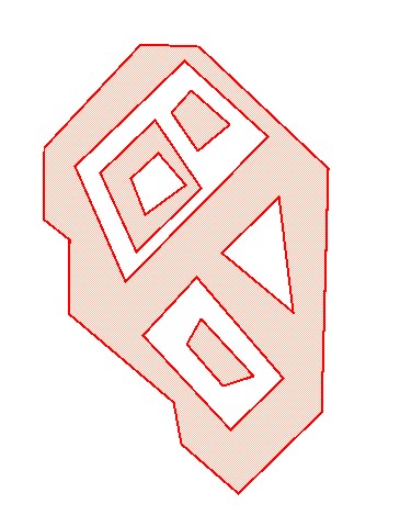

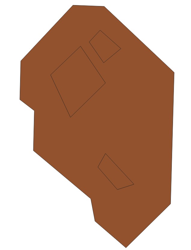

Здравствуйте!
Выгружаю с помощью Mapbasic GML.
Подскажите как правильно указать порядок контуров exterior/interior в элементе <gml:MultiPolygon>, чтобы объект корректно отображался.
В мапинфо объект выглядит так
в Мапинфо
Снимок экрана 2021-04-08 111351.jpg (44.54 КБ) 7328 просмотров
GML в QGIS так
в QGIS
Снимок экрана 2021-04-08 111429.jpg (26.67 КБ) 7328 просмотров

Мне виделось логичным описать сначала внешний контур, потом вырезать отверстия, потом в них поместить контуры и т.д.

Потому что вы перенакрутили. Достаточно было так:

ух ты! а зачем тогда элементы polygonMember и Polygon, если не для разделения контуров?
Ivor
Сообщения: 345
Репутация: 102
Откуда: Иркутск
Re: порядок контуров полигона в GML
Сообщение Ivor » 08 апр 2021, 10:02
А не знаю. Я с GML вообще не знаком, но обилие отдельных элементов polygon сразу навело на подозрения. Проверил - работает

а я, кажется, прозрел. Спасибо!
