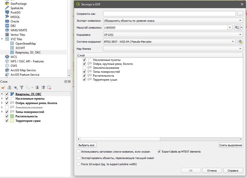

Здравствуйте. Подскажите, пожалуйста, как конвертировать слой в QGIS? Задача: экспортировать карту в DXF с кадастровыми границами.

allexa92
по идее через экспорт. Сохранить растровый слой как например GeoTiff (если ваша версия автокада его понимает). Режим сохранения - изображение, Система координат проекта (если ваша версия автокада её понимает). Охват либо задать вручную, либо по отображаемому на экране. разрешение можно еще задать... ну и все вроде как. будет привязанная картинка которую можно засунуть в автокадовский проект.
