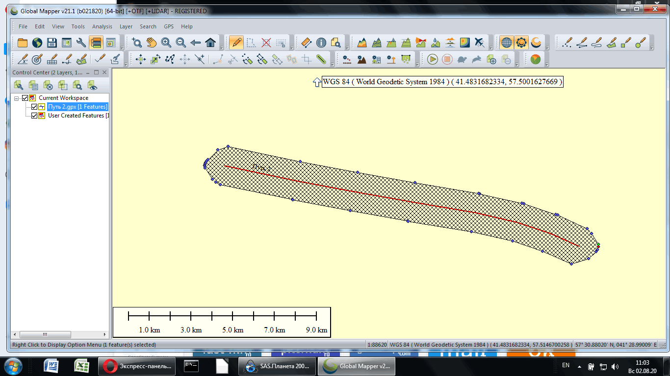

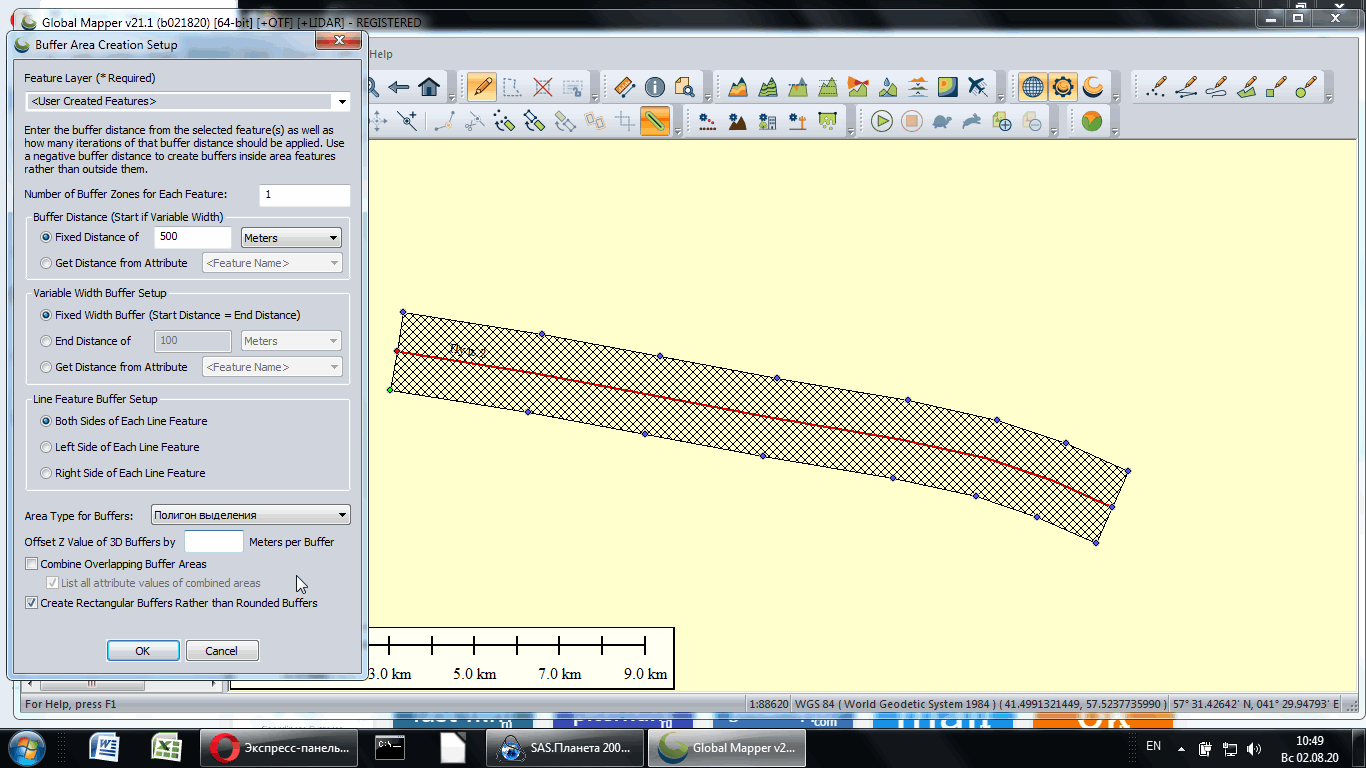

Всем ДВС! В GM 21 нужно создать буфер вокруг трека. После утраты здравого смысла(английский почти никакой) я стал перебирать все комбинации "кнопок" в окне создания буфера. В результате получил 2 основных типа буфера(см. скрины 1 и 2).

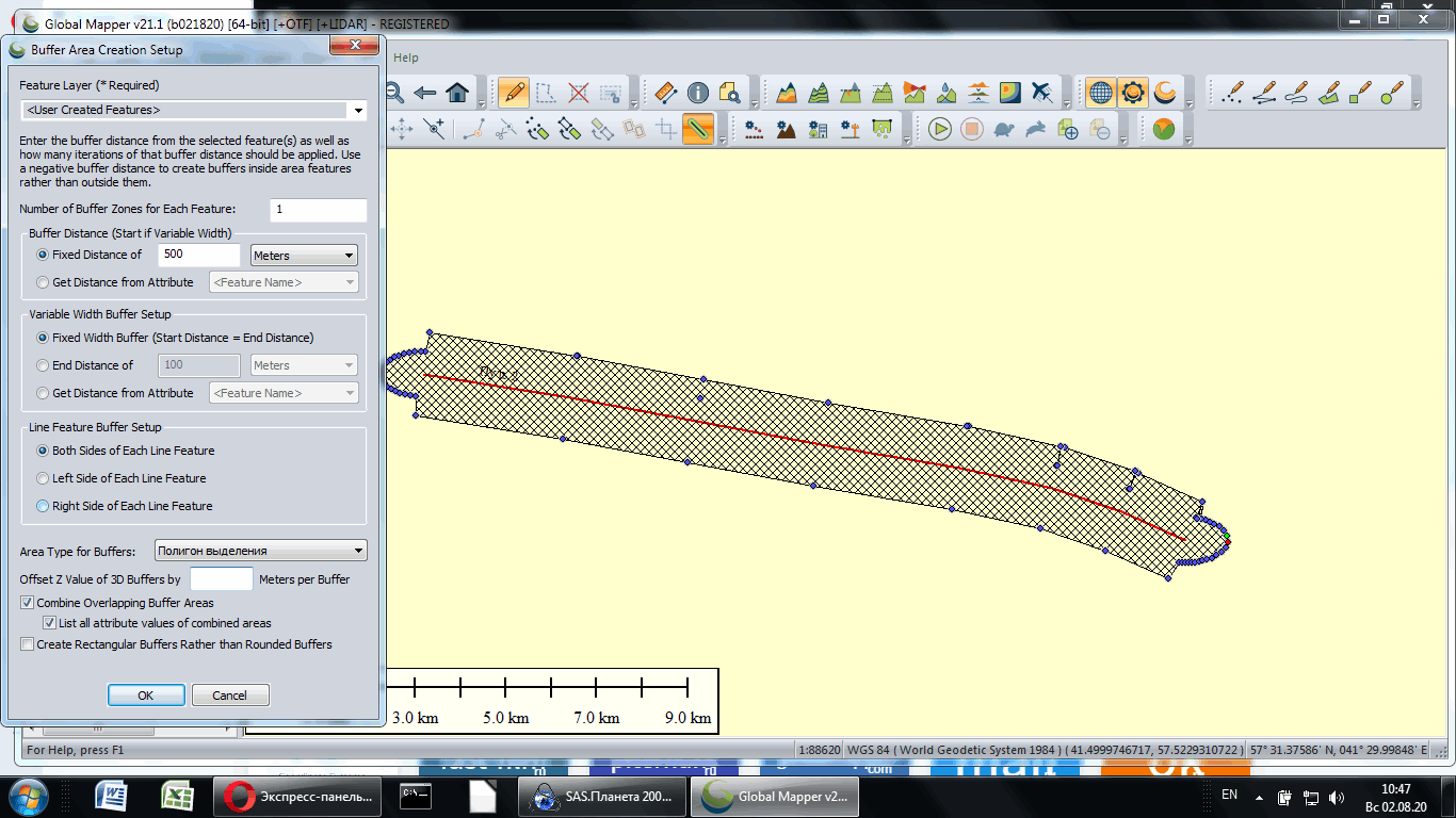

А мне надо примерно, как на скрине 3
Подскажите, плз, принцип построения буфера в GM, ну, или на крайняк, "кнопку". Спасибо!

Проблема решилась. В GM 14 из-за "скудости" меню построения буфера все элементарно. Но мне хотелось бы знать, как обращаться с этим в 21-й версии. Пока подожду.

При дефолтных настройках возвращается результат, который у Вас на 3-й картинке

Slinger, Да, действительно! Невнимательно смотрел в меню - одна галка была неактивна, но стояла. Спасибо!
