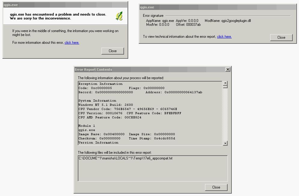

И еще, такой вопрос - как выгрузить плагин, чтобы при следующем запуске QGIS он не загружался бы снова? На некоторых старых проектах (от 1.5) с загруженным плагином QGIS вылетает при открытии таких проектов, а если плагин выгрузить - то все ок.
Инструмент замечательный, но обычно нужно просто посмотреть данное место на высоком разрешении, к тому же полигон в GE по умолчанию с заливкой и слой с ним все равно приходится выключать.
Кроме того, часто в том месте которое хочется посмотреть, просто нет никаких объектов в слое. Или самого слоя нет - нужно его специально создать или подгрузить...
- 2010-11-30_222.gif (17.94 КБ) 31377 просмотров

Техническая возможность есть.manisha писал(а):Попробую поднятьИзвините за настойчивость, нет ли все-таки возможности добавить просто открытие GE в указанном месте? Как в плагине для ArcView 3.x.
Попробуем исправить.manisha писал(а):И еще, такой вопрос - как выгрузить плагин, чтобы при следующем запуске QGIS он не загружался бы снова? На некоторых старых проектах (от 1.5) с загруженным плагином QGIS вылетает при открытии таких проектов, а если плагин выгрузить - то все ок.
