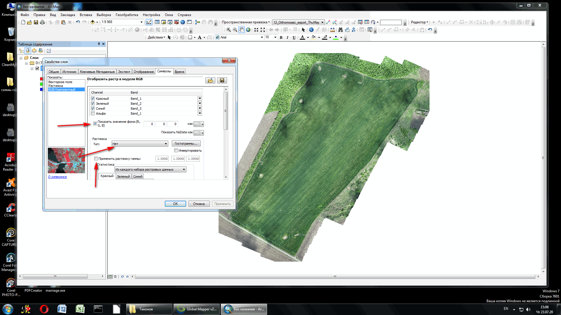

Настройте, как на скрине - и будет хорошо.

Veronika_Coconut
tikhpetr писал(а): ↑
23 июл 2020, 15:15
Получилось! Спасибо большое!))
Радости нету передела, я уже не могла смотреть на эти Тиффы))
