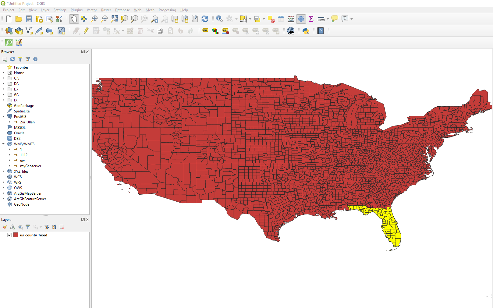

Передо мной задача создать из исходных данных карту США, где будуть только границы штатов (без границ county внутри каждого штата).

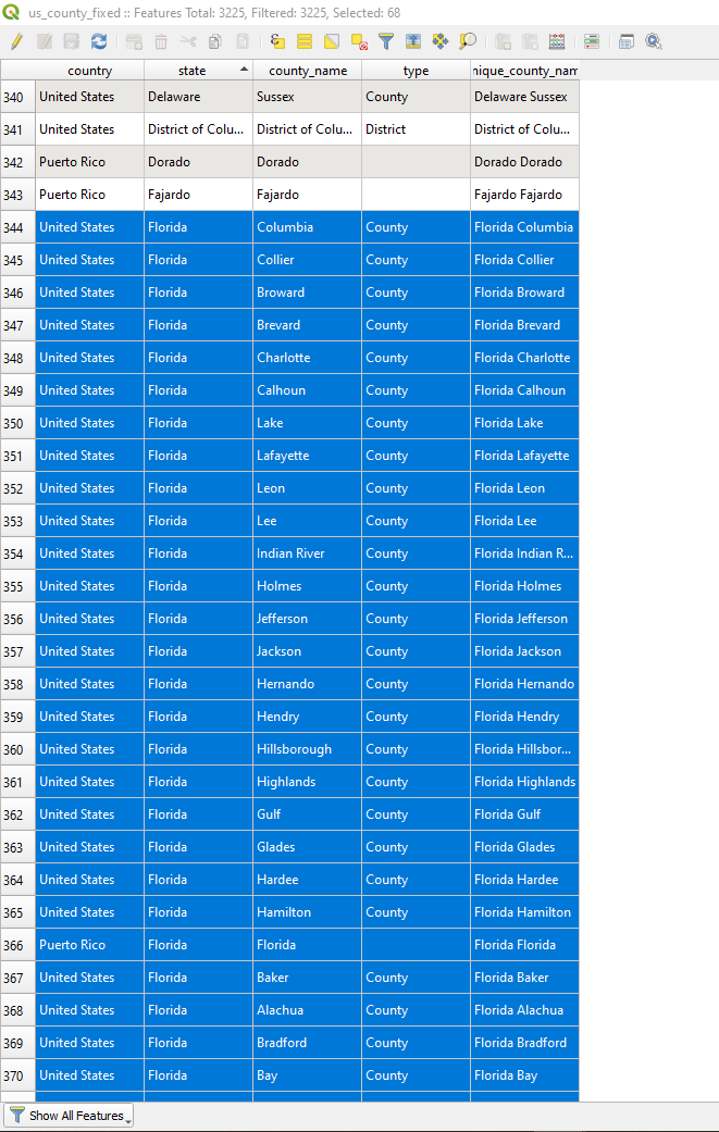

Групировать можно по колонке state где указано имя каждого штата (см. рис. 1).
На карте оно виглядит так (см. рис. 2).
