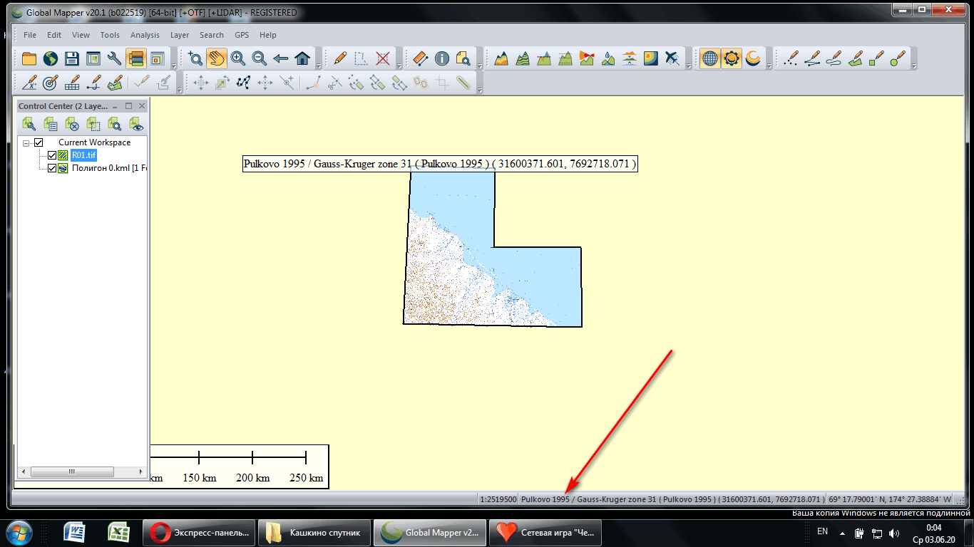

Добрый день!
Помогите пожалуйста разобраться что не так с экспортом? Где что исправить. Проблема: лист R-01 карт ГГЦ, его долгота W180, выставляю проекцию Gauss Krueger (6 degree zones) Zone 31 (180W-174W) начинаю экспортировать и GM выдает предупреждение что будет сформировано 560000 тайтлов, прервать операцию или продолжить. Если нажимаешь продолжить GM начинает усердно формировать кучу пустых ненужных тайтлов, хотя сам лист карты относительно небольшой. Если я правильно понимаю - проблема в долготе, в том что она с E поменялась на W, где что поправить отметить чтобы лист экспортнулся корректно?

GirevD писал(а):
02 июн 2020, 06:56
Уже ошибка. ГГЦ делалась в СК95.
У Гмаппера вполне может быть глюк в этом месте (похоже, он делит 180-й меридиан пополам и таким образом начинает делать тайлы вокруг шарика, пытаясь вернуться к исходной точке). Попробуйте 179,9999999...

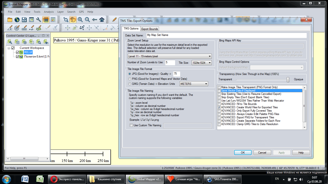

Re: Проблема с экспортом GlobalMapper - TMS
Сообщение tikhpetr » 03 июн 2020, 00:16
GirevD, у Вас так? Если нет, то поправьте
У меня минут 15 экспортировалось, если что могу скинуть.
