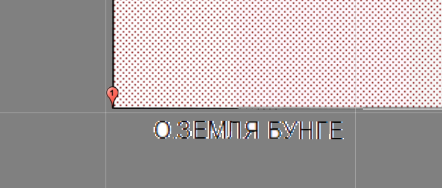

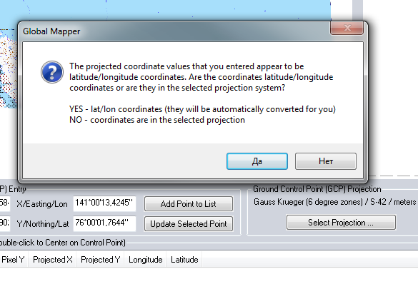

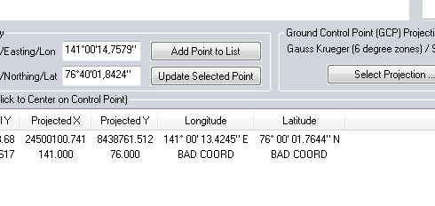

Всех на одну и ту же величину, как будто координаты округлились до какого то среднего значения. Впрочем GlobalMapper что то про координаты и пишет. На изображении 1 - диалог. Если нажать да видимо какие то координаты преобразуются, если нажать нет то точка добавляется, но видно что BAD COORD - изображение 2

Чем жать кнопки наугад, переведите на русский язык или попросите кого-нибудь перевести.
А так получилось удовлетворительно, если не обращать внимания на то, что вязать крупномасштабную карту на мелкомасштабную основу аморально. На картинке с координатами отличие значений от правильных на +13.4245″ по долготе и +1.7644″ по широте согласуется с направлением сдвига на предыдущей картинке, а по величине составляет около сотни метров.

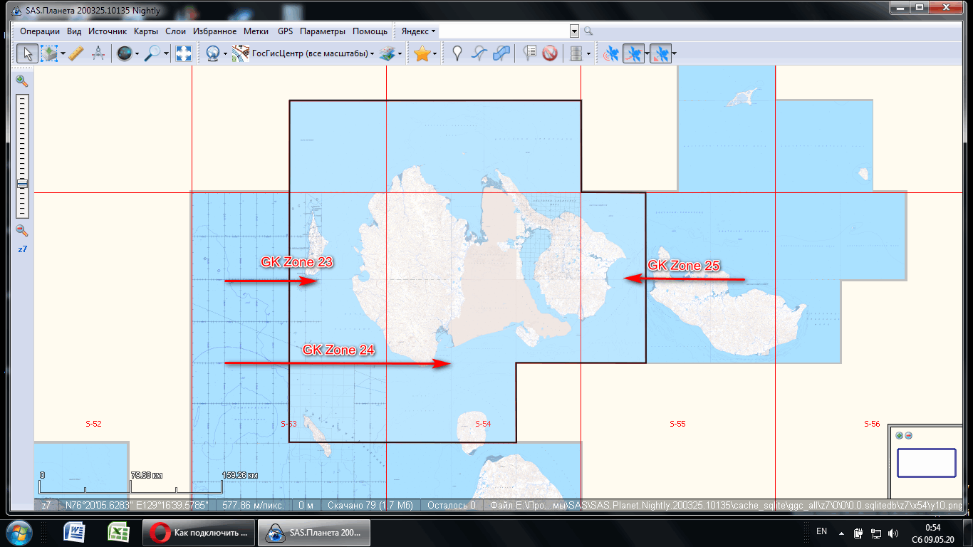

GirevD, Если Вам нужна вся Земля Бунге, то там три зоны GK(см. скрин). Стало быть, нужно делать три отдельных карты. Так будет максимально корректно. И уж никакого WGS быть не может. Либо СК-42,(лучше брать не из GM),либо СК-95. Хотя для данной территории лучше эта Azimuthal_Equidistant.

GirevD, если интересно можете глянуть. В архиве 2 папки. Одна - три карты по зонам, другая - целиком карта в Азимутальной проекции.

tikhpetr писал(а):
09 май 2020, 01:26
не нужно мудрить, при выходе в соседние зоны допускается использование проекции средней зоны, как меня учили на военной кафедре (тем более, там несильно залезло).

1. Изначально полярные территории Союза делали в азимутальной проекции(как правило). А ГГЦ использовал для своих карт материалы ГШ, стало быть...
2. Визуально в SAS на эту территорию лежит не ГГЦ а ГШ 1:200 000. Я судил по наличию километровой сетки и наличию координатных(градусных) крестов.

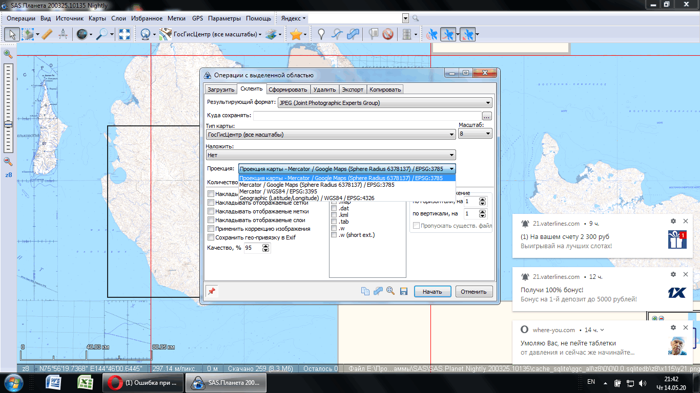

3. При скачивании SAS не дает возможности сохранять ГГЦ и ГШ в их родных СК.
4. Потребная ТС территория лежит в трех зонах GK(это с gamm обсудили).
Собственно, мы пытались ТС рассказать, как в принципе надо поступать. Я на всякий сделал 2 комплекта и дал ссылку. М.б., ТС пригодится.

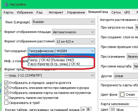

В САСе уже довольно давно есть несколько проекций, которыми можно пользоваться. Понятно, что СК95 среди них нет -- слишком экзотична, но СК42 есть и даже в двух видах )

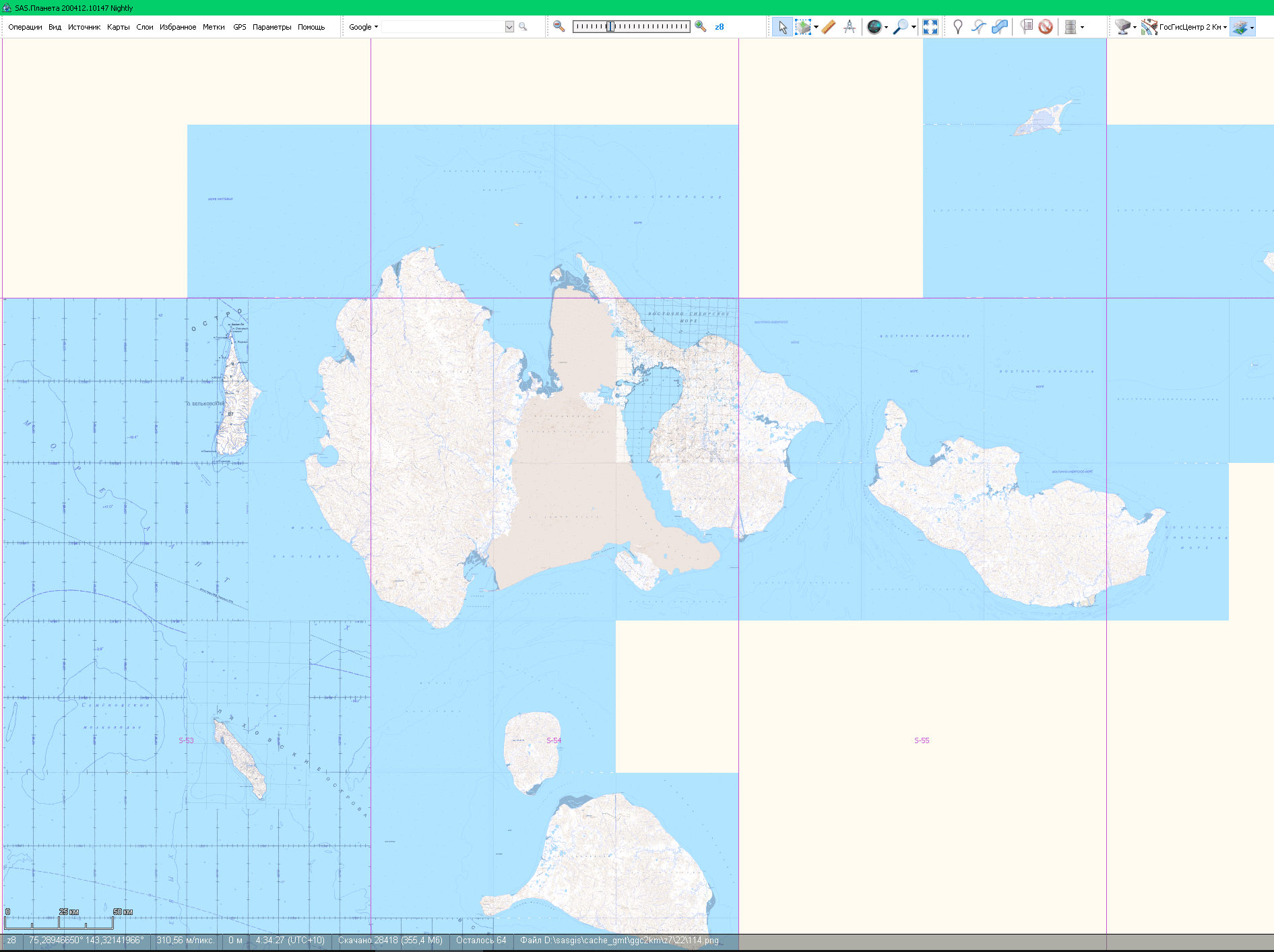

В прицепе двушка s54-05,06, чтобы вы сами увидели её проекцию. К сожалению, поля несколько порезаны, но основное видно. Больше того, даже ЗФИ так же сделана, а это ряд U.

И где СК42?

tikhpetr писал(а):
14 май 2020, 21:43
И где СК42?
Вот они. Пользуйтесь.
