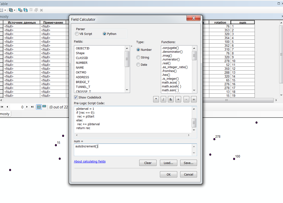

lam прав. Можно это реализовать так:
1. Добавляете текстовое поле в атрибутивную таблицу класса объектов/шейп-файла, где хранятся Ваши точки.
2. Калькулятором поля заносите в него номерную последовательность (присваиваете порядковый номер, начиная с единицы). Считается так:
# в окне Pre-logic Script code вставляете
rec=0
def autoIncrement():
 global rec
 pStart = 1
 pInterval = 1
 if (rec == 0):
  rec = pStart
 else:
  rec += pInterval
 return rec
#в окно ниже, где "название поля =" вставляете
autoIncrement()

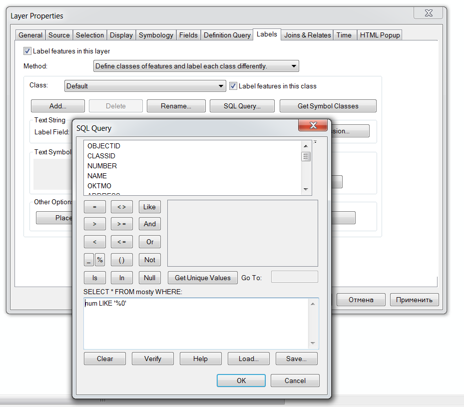

3. Заходите в Properties - Labels интересуемого слоя. Там выбираете "Define classes of features and label each class differently" и выбираем SQL Query.
4. Составляем запрос типа num LIKE '%0' (num - названия поля с порядковыми номерами). Это если вы хотите пронумеровать каждую 10-ю точку. Если каждую 50-ю, то напишем такое выражение: num LIKE '%00' OR num LIKE '%50'
5. Не забудьте отметить опцию "label features in this layer".
Всё.

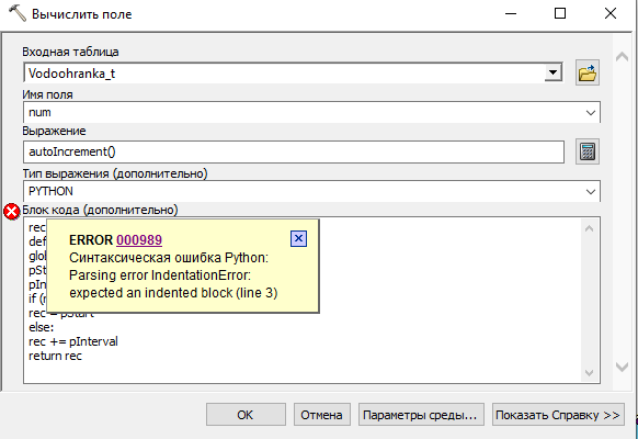

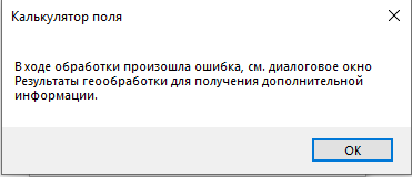

Здравствуйте! Почему то не вычисляет поле?

там отступы должны быть. С третьей по 6-ю строчки - 1 пробел, 7-я - 2 пробела, затем, 8-я - 1 пробел, 9-я - 2 пробела, 10-я - 1 пробел.
