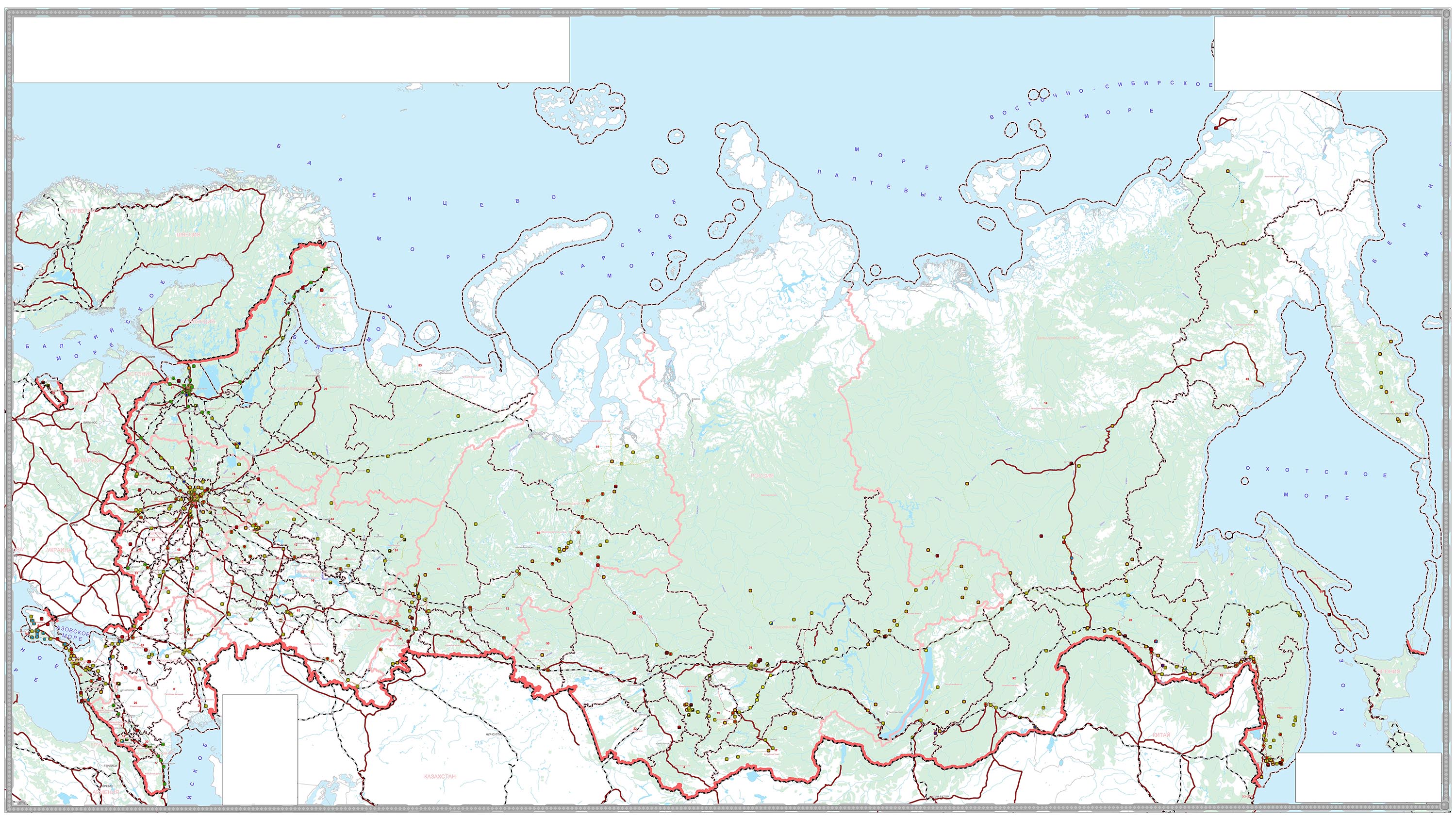

Вопрос следующего плана. Есть в наличии карта.
Опытным путём, а точнее даже чисто теоретически, глядя на подложку, решил что это проекция Альберса.
Применив проекцию
(+proj=aea +lat_1=52 +lat_2=64 +lat_0=0 +lon_0=45 +x_0=8500000 +y_0=0 +ellps=krass +units=m +no_defs)
в кугисе, я получил следующее изображение:
И, с натяжкой, я могу сказать, что сами карты, а точнее подложки очень похожи в плане того, как они отображены в данной проекции. Но с тем замечанием, что в кугисе все объекты в данной проекции отнесены в сторону, то есть повернуты не туда.
Вопрос - можно ли каким-то образом "повернуть" изображение/карту в QGIS, чтобы моя карта стала более менее похожа на карту в той проекции, что есть в исходнике. Либо, если я неправильно определил проекцию и она здесь другая, прошу поделиться своим мнением на этот счёт. Потому как на данный момент я зашёл в тупик.

Разворот карты в конической проекции достигается выбором центрального меридиана.
Встретить проекцию Альберса на картах России крайне маловероятно. Чаще всего это равнопромежуточная. Также встречается конформная коническая Ламберта.

В результате трудов тяжких получилась конформная коническая Ламберта с такими примерно параметрами:
+proj=lcc +lat_1=22.1 +lat_2=65 +lat_0=0 +lon_0=90 +x_0=0 +y_0=0 +ellps=krass +towgs84=23.92,-141.27,-80.9,0,0.35,0.82,-0.12 +units=m +no_defs

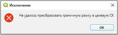

Применив проекцию Альберса с подобранным осевым меридианом, чтобы карта получилась приемлемой с точки зрения "поворота", и накидав необходимые мне векторные слои, я подгрузил ещё и растровую подложку 2gis. И в карте и в макете всё отображалось нормально. Однако, при попытке экспорта карты в .pdf, я получил такой эксепшен
Дальше дело не пошло, QGIS продолжил экспортировать, но работу не закончил. Пробовал менять растровую подложку, в том числе просто выдирал нужные мне тайлы из саспланеты и грузил как отдельный слой. Но безрезультатно.
И только применив проекцию Ламберта, которую выше опубликовал Игорь Белов, всё прошло гладко в плане экспорта и .pdf получился. За что, конечно же, большое спасибо.
Единственный момент - при данной проекции отрицательные данные координат по X. Необходимо прибавить некую величину к x_0, дабы уйти от этого. И ещё не вполне понятно, откуда вычислено ограничение по широте с 22.1 до 65. Ведь южнее 41-й параллели территория РФ заканчивается.

Возможно, это связано со старой проблемой QGIS при отображении полюса коническими проекциями равнопромежуточной и Альберса, в коих полюс вырождается в окружность. В конической равноугольной Ламберта полюс остаётся точкой.
