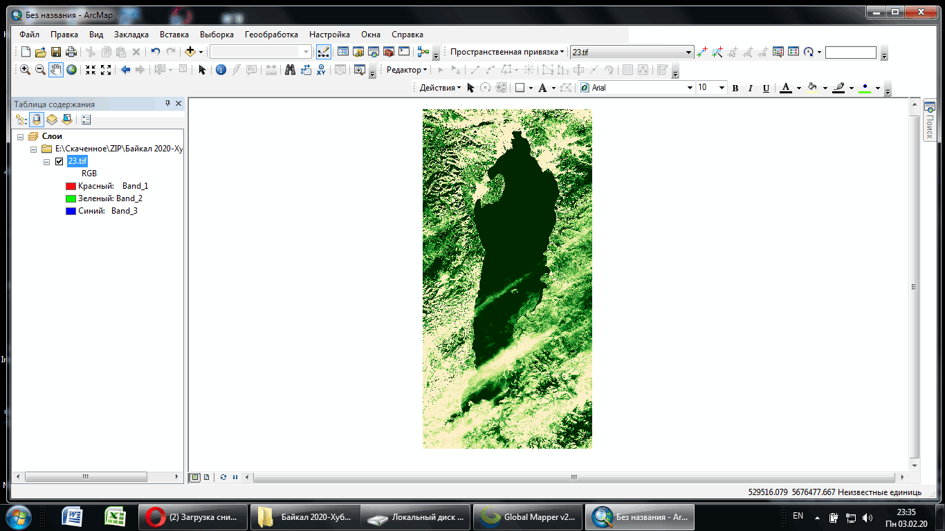

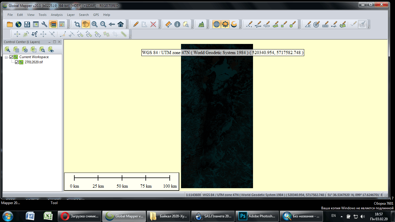

Добавлено: 03 фев 2020, 19:56
Marypsu, Я скачал по Вашей ссылке. При открытии в ФотоШопе и в GM я увидел вот это:
Он в оригинале, полагаю, выглядит не так. Скиньте мне,плз, скриншот, какой он у Вас. Я цвета как-нить выправлю.
Кстати, он уже в Tiff и с привязкой. Ежели чего, пойдем другим путем.

tikhpetr писал(а): ↑
03 фев 2020, 19:56
да он в тиф и с привязкой, все космоснимки так.
Re: Загрузка снимков в навигатор
Добавлено: 03 фев 2020, 23:40
Сделать, как у Вас, или предпочтете цвета поестественнее?
Добавлено: 04 фев 2020, 17:40
Marypsu
03 фев 2020, 23:40
лучше сделать как было, это 11,8,4 каналы, самое нормальное отображение и трещины фиолетовым и колобовник видно
