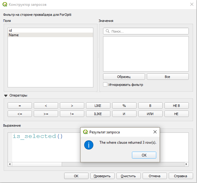

Пробую настроить фильтр в контекстном меню слоя но без результатно, всё равно отображает все объекты:
По всей видимости фильтр можно настроить по атрибутивным данным например Name = 'Вася' но не по геометрии.

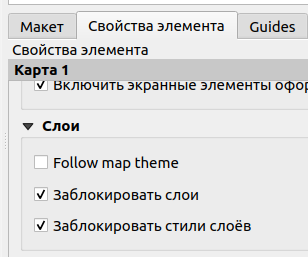

Подскажите, где и у какого объекта в макете настраиваются и блокируются стили, можете скинуть скрин?
Re: Макет. Отображение только выделенных объектов
Добавлено: 08 окт 2019, 22:25
nikost
Вот так:
Снимок экрана от 2019-10-08 22-24-26.png (24.03 КБ) 8094 просмотра

Спасибо! Получилось!
